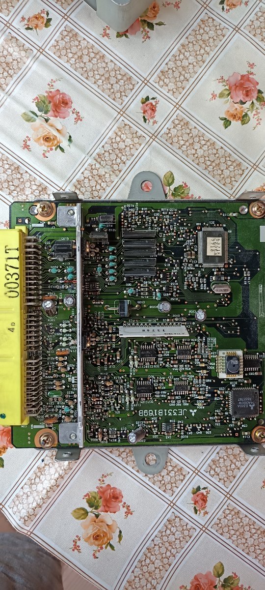

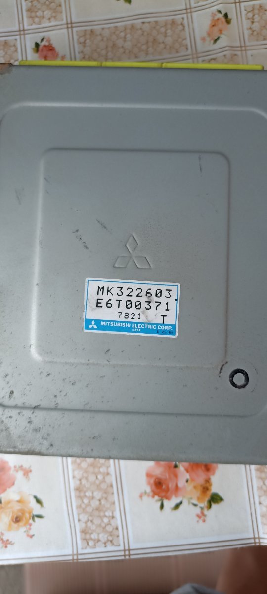

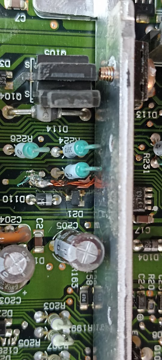

  3. Пропал плюс на клапане отсечки, и вдобавок перестали работать свечи,причиной оказалась сгоревшая дорожка в мозгах.восстановил и всё вернулось в норму
