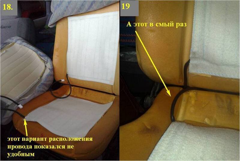

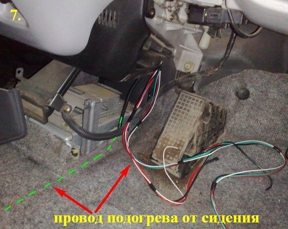

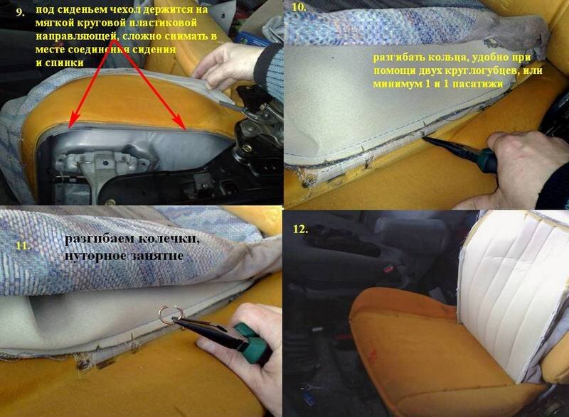

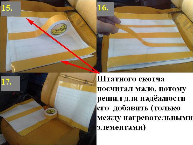

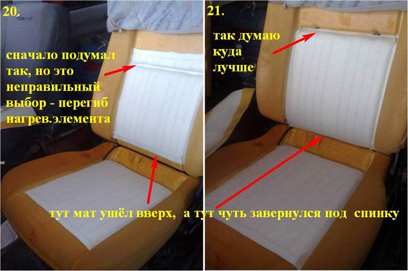

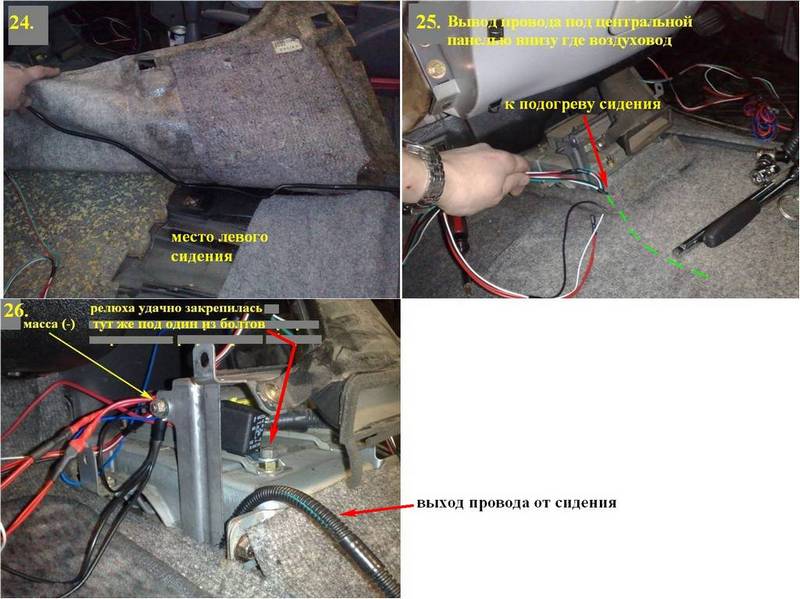

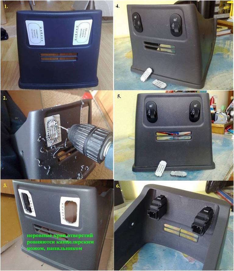

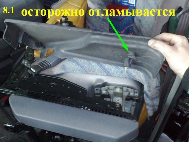

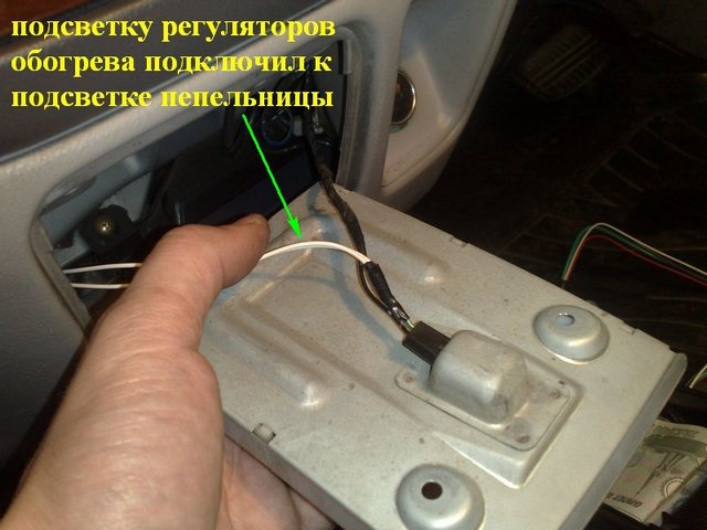

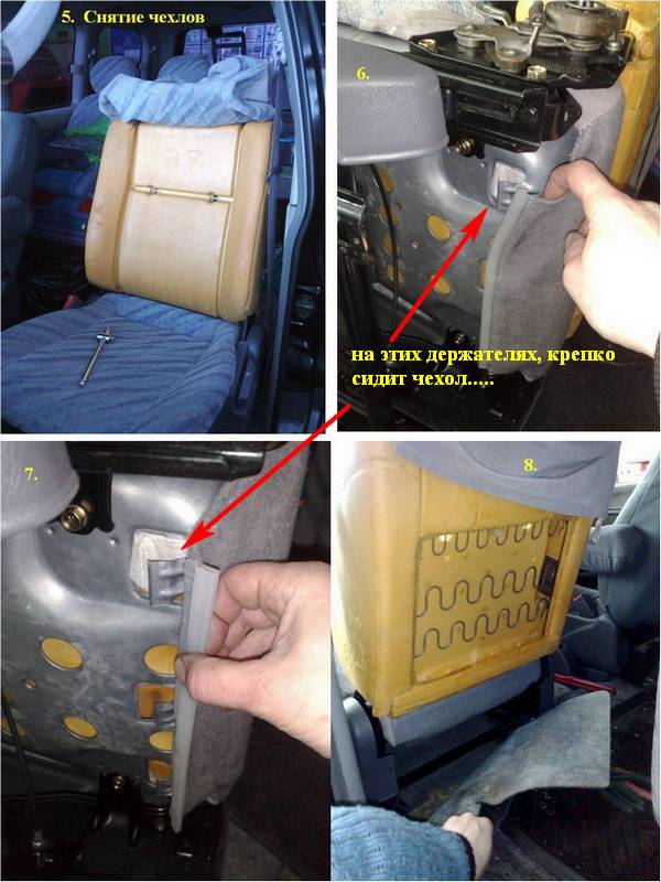

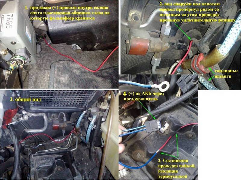

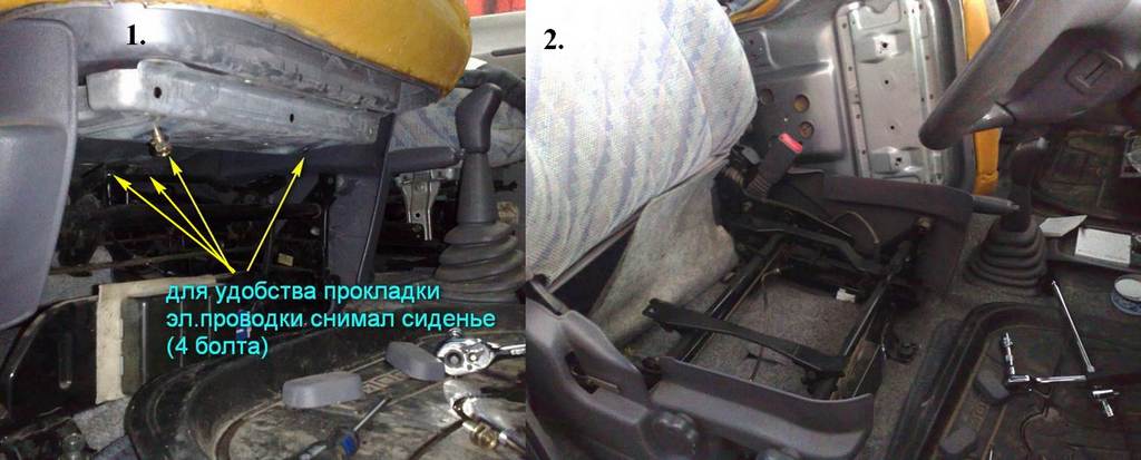

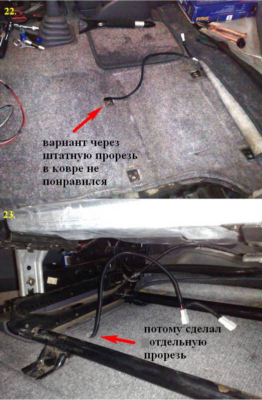

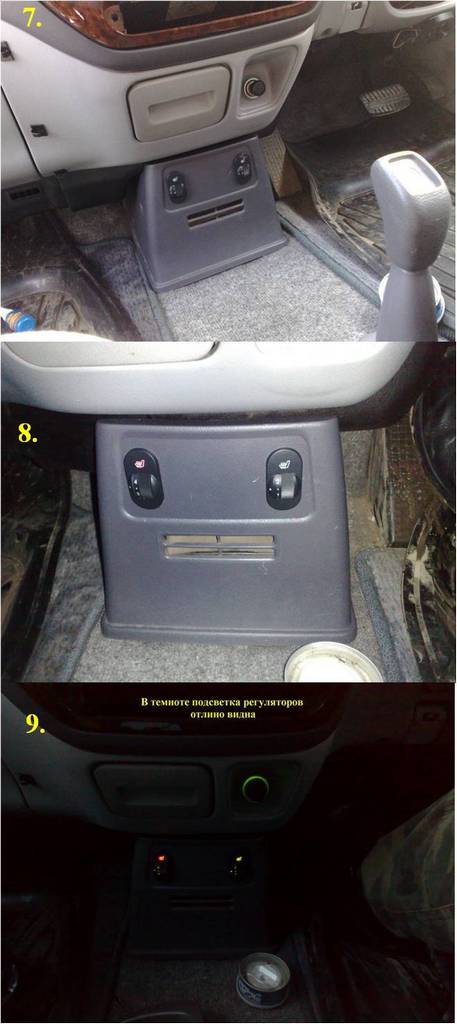

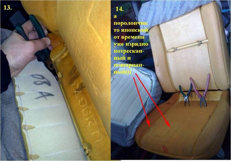

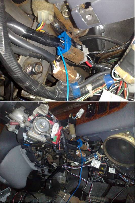

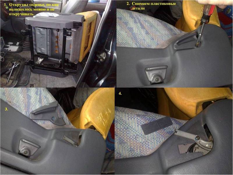

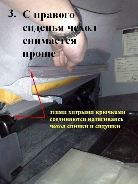

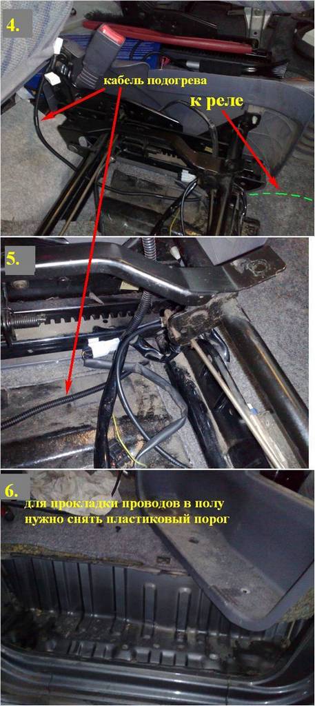

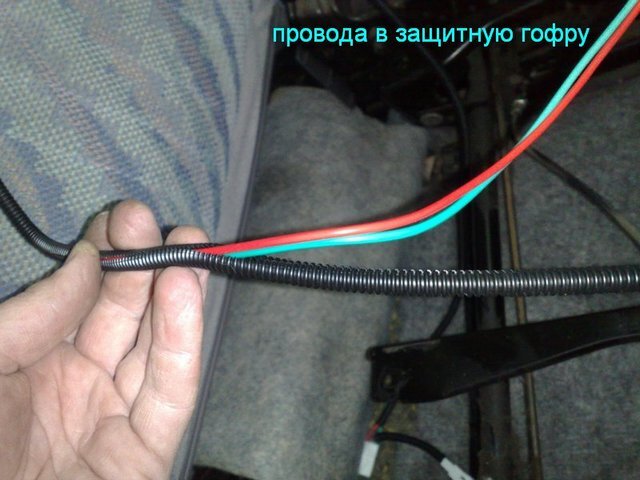

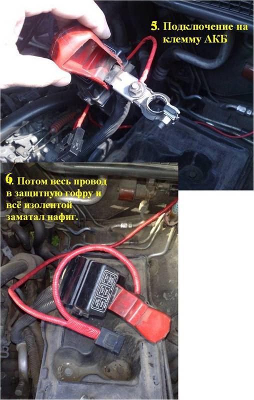

В стороних делах не шарю....проще уж сразу тут выложить раз интерес есть))) (на ваше мнение и обсуждение ведь может как-то и лучше можно было реализовать), подужал фотки попробую... По тексту: Наконец-то установил встраиваемый подогрев сидений отечественного производства - «Емеля УК-2». Почему Емеля? Да потому что, когда обшарил инет в поисках наилучшего встраиваемого обогрева сидений с удобным, эстетичным, функциональным и информативным регулятором включения - отключения, пришёл к выводу, что этот вариант наилучший. Цена тоже подходящая. С доставкой (из Новосибирска) адрес: http://sebelubimoi.ru/fine.html обошёлся в 2900 руб. (4 мата + два тумблера-регулятора, эл.проводка, хомуты и реле). К примеру в интернет магазине «эксист» только 1 «родная» кнопка от штатного подогрева на Делике обойдётся тоже примерно в 3 т.р.))) «Пару» слов на счёт полезности и вреда подогрева сидений. Вот, кстати, выдержка с одного из сайтов: «Использование подогрева сидений уменьшает риск возникновения таких заболеваний, как болезни почек, остеохондроз, радикулит, простатит и др., связанных с переохлаждением, а также благотворно действует при указанных заболеваниях в хронической стадии». Есть мнение, что подогрев вреден для здоровья, но считаю это немного преувеличенным, ибо в любом вопросе должна быть мера - главное без фанатизма))). Ведь студить спину с поясницей тоже вредно, а если подогревом пользоваться аккуратно, т.е. только для первоначального нагрева сидушки с общей температуры в – 20 0 С на нормальные + немного)) и всё. Всё время в движении греться на сиденьях я не собираюсь. Тем более, ведь ни что не мешает подогрев своевременно отключать - чуть почувствовав, когда холод от сидушки прошёл (тут в «Емеле» предусмотрена широкая регулировка степени нагрева: 0.5, 1, 1.5, 2, 2.5, 3, 3.5, 4). После того, как каждый раз в – 20 С0, по утру выйдя из домашнего тепла садился в ледяное, дубовое сиденье (и необязательно, чтобы оно было кожаным), приходилось первое время ехать, стараясь не прижиматься к холодной спинке сиденья, сделал вывод – что это действительно вредно и мне подогрев сидений нужен + дополнительная опция в салоне всегда прельщает. В настоящий момент пользуюсь (первую зиму) подогревом частенько, но как правило, когда температура за боротом составляет от - 12 - 15 градусов. И супруге подогрев пришёлся по вкусу…, готова с ним ездить вообще не отключать)). Дети себе требуют в салонный диван встроить!))) Подумываю, но проблема есть в том, что диван крутящийся…плохо себе представляю, как так кабель безопасно проложить.. Жаль качество фоток не очень в гараже было темновато. Постарался в фотографиях весь процесс наглядно описать.1 балл
