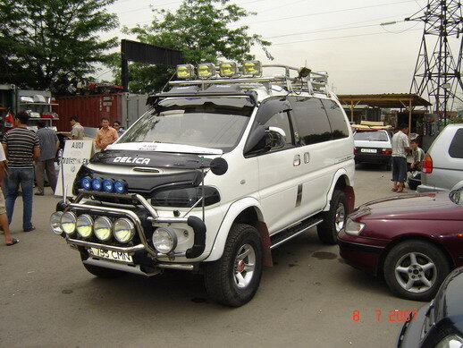

33 колеса не влезут, и даже 32 будут цеплять. А 31-е и на не лифтованой точно влезают, только надо подрезать чуток. Я про перед. Назад и 35 влезут. Пока не хочу сильно высоко. Бабушка иначе не залезет, а если залезет то не слезет.

То "Охотники за приключениями" Никаких углублений в проставке под пружину нет. Это просто толстый блин или шайба с тремя отверстиями под болты. А круг нарисованный - это просто показан диаметр. Верхняя чашка пружины плотно ложится на проставку. То "MMC-Spase Gear" Я думаю с 40мм передними проставками возникнут проблемы с выведением развала. С 25мм проставками эксцентрики нижних рычагов вывернул до отказа, сошлись все показатели в притык. Рекомендую делать максимум 30мм.
Высота всех проставок 50мм, кроме как под передние шаровые. Под шаровые 25мм.

Да, вперед идет только одна проставка(пара). Типа кленовый лист. Проставка 25мм, перед поднимается на 30-35мм. Плюс еще подтянул торсионы. По поперечной тяге(панара) - удачно нашел на разборке. Нержавейка, вся такая бля-я-ястящая. Родное растояние по осям панары 105,5см. При лифте раздвинул еще на 1 см. Вроде нормально. Ну и конечно аморы.

Тут спрашивают про регулятор тормозного усилия. Работает он следующим образом - при торможении основной вес машины приходится на передние колеса. Задние при этом разгружаются и могут заблокироваться(если нет АБС). Чтобы этого не случилось регулятор в зависимости от наклона кузова вперед(интенсивности торможения) частично перекрывает заднюю тормозную магистраль. Насчет амортизаторов.... При лифте придется заменять все аморы. Потому как ход увеличивается на 3 - 6см. Если оставить родные то они будут идти на разрыв. Так они проходят недели две, не больше. Или есть вариант сделать ввертыши на передние аморы и изобрести кронштейн на задние.
Только сегодня с утра до познего вечера занимались лифтовкой на 5см. Попутно отремонтировал ходовку. Отреставрировал рейку. Короче от того что было она поднялась спереди еще на 6см. Сзади на 13см. Теперь от пола до верха колесной арки спереди - 91см, сзади - 98см. Поставил аморы RANCHO RS9000. Комплект проставок, заменил пружины. Было честно говоря не до фоток. Завтра все отфотаю и выложу. Ксати, как говорилось в теме, первоначальные чертежи не совсем корректны. Попоробую выложить тоже подробные чертежи.
