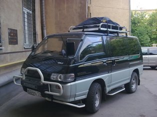

Купил во Владике богажник и сумку под него, обошлось с пересылкой 9500. Проехал около 4000 км. Шоркнул один раз под негоборитным мостом. Сумка удобна, куча негоборита лезет когда для пассажира нужно место освободить. Правда замки хреновые, один уже сломал.
