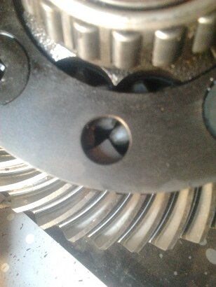

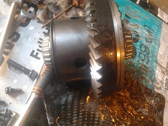

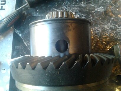

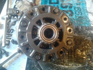

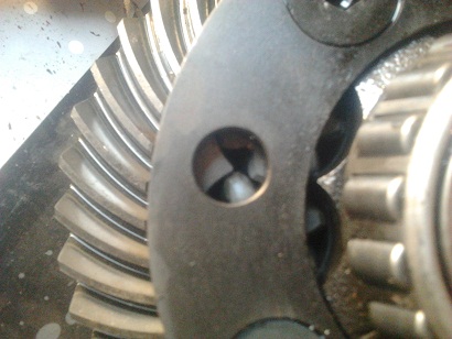

А вот с заднего моста блок ЛСД можно в передний редуктор воткнуть?
