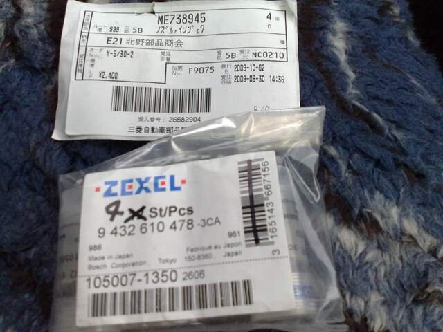

распылители номер от MMC и зикслевский (заказывал по мицубовскому) рем комплект и кулачковая шайба 48 сама плунжерная пара под 48 шайбу (не ЭФИ)

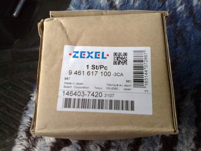

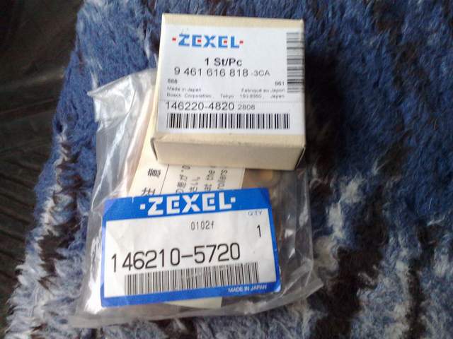

собственно обещанное : 1)распылители Мицубовский номер и зикслевский (заказывал по мицубовскому) 2)рем комплект и кулачковая шайба 48 сама плунжерная пара под 48 шайбу (не ЭФИ) далеко не 4920 номер у нее
я уже выкладывал номера плунжеров, я сам попался на этих каритнках, это плунжер для 32 кулачковой шайбы, а есть (в том числе и у меня)апартура с 48 , и обе не ЭФИ, узанется толко когда заказываешь оригиналы по номеру кузова !!!! (ну ли когда тнвд раскидешь до полследнего ролика ). сам езжу на временно поставленном 4920 и 32 кулачковой шайбе, а родная была 48, даже угол выставить не смогли по холодам вообще звенит все ))))), Щас пришли оригиналы плунжера шайбы распылителей - вопрос с заменой решается )))))), и ксттаи ремкоплект указааный на картинек по номеру не совпал у япов.... Повторю... может кому пригодится у не ЭФИ ТНВД оказалось 2 типа плунжеров и номера у них разные и шайбы разные, пробивется по номеру кузова для кулачковой шайбы 32 номер плунжера 146403-4920 (9-461-615-358) для кулачковой шайбы 48 номер плунжера 146403-7420 (9-461-617-100) если нужны оригинальные номера самой шайбы, ремкомплекта (куча шайбочек и роликов какихто) и распылителей, кробочки в гараже лежат можно глянуть по читинсикм ценам вышли: плунжер 13700, шайба кулачковая 3700, распылитель (шт) 1600, ремкомплект 500 с копейками... (оригиналы) 4920 брал китайской выделки ))) - (брал чтобы ездить и ждать оригиналы) и стоит соотвественно 4700, проточки и всякие там дырочки полосочки на палце самом абсолютно разные на 4920 и 7420
отвечу сам себе ))))))) все еще раз, может кому пригодится у не ЭФИ ТНВД оказалось 2 типа плунжеров и номера у них разные и шайбы разные, пробивется по номеру кузова для кулачковой шайбы 32 номер плунжера 146403-4920 (9-461-615-358) для кулачковой шайбы 48 номер плунжера 146403-7420 (9-461-617-100) в магзинах для 4М40 не эфи тупо суют первый (как мне сосватали)
