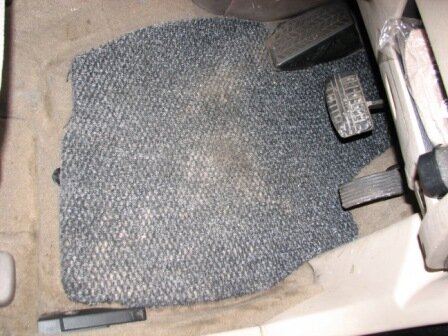

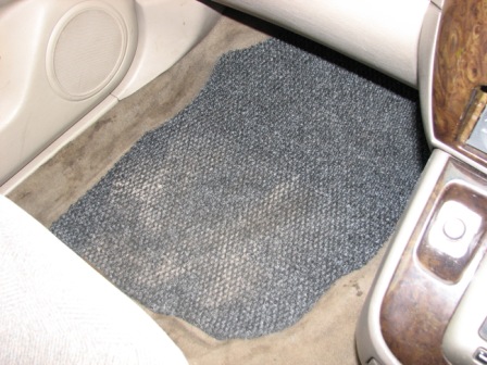

И водительскийХотел под педали накладочку сделать,но как видно и так нормально.После КЕРХЕРА вообще как новый выглядит,может позже и сделаю!

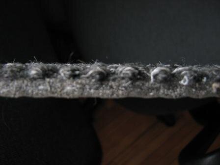

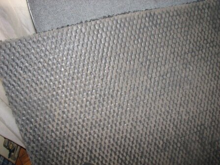

quote name='Andry1' date='11 Mar 2007, 20:27' post='25485'] Если не в лом сфотай ,как они выглядят через полтора года эксплуатации.Особенно интересует место возле педалей. Хотел себе купить но подумал ,что возле педалей ,вроде как ,должно быстро умяться и притереться ... ЭТО "пирог",а это обратная сторона прорезиненная. Вот состояние пассажирского коврика.

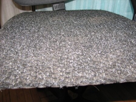

Вот так выглядит новый.Со вспышкой выглядит светлым,на самом деле-основной цвет чёрный,с серыми ворсинками.

Нарезал коврики(правда в CHARIOТ,пока DELICA не на ходу) из уличных ковров для ног перед офисами,кинотеатрами и т.д.Они представляют собой пирог из резины толщ.-1мм.,плотнейший ворс-5мм.,ворс волнистый поменьше плотности-5мм.Всё синтетика,не гниёт.Вся грязь,песок,талая вода впитываются и не проливаются на основной ковёр.Уборка-промывка под струёй душа,или КЕРХЕР.И то и другое легко вымывает всю грязь.Синтетика сохнет быстро и снова в машину.Срок испытания с окт.2005по наст.время.Водительский коврик мОю 1 раз в 1-2 недели зимой, летом реже,при ежедневной-то езде!Плюсы:ворс не приминается,сухо,нет запаха,дополнительная тепло и шумоизоляция,легко моются и быстро сохнут.Минусы:говорят дорого стоит(мне по случаю досталось)В Москве продаются в Экспострое на Фрунзенской набережной погонными метрами.Рекомендую.
