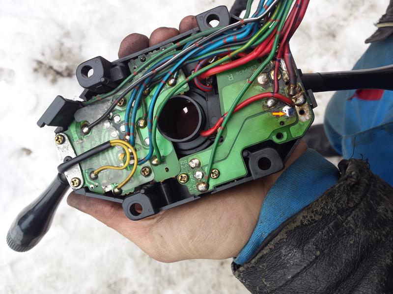

Решение по ремонту подрулевого переключателя в случае невключения ближнего света или габаритов, а также нагрева переключателя. Для снятия подрулевого переключателя нужно открутить 6 винтов с нижнего кожуха рулевой стойки и снять этот кожух. Далее снимаем руль. У меня руль не стандартный, и я долго соображал, как он держится безо всяких винтов. Оказалось, что нужно было ножом поддеть кольцо, держащее кнопку клаксона. Под кнопкой клаксона находится гайка на 14 мм, откручиваем её. Выбиваем киянкой руль. Откручиваем сам подрулевой переключатель от рулевой стойки. Проблема решается следующим образом: откручиваем белую крышку с переключателя (2 винта) и текстолитовую плату со стороны переключателя света (3 винта). Вытаскиваем подвижный контакт. Из подвижного контакта вытаскиваем медные части и пружинки. Пружинки слегка растягиваем, а медные части чистим. Собираем подвижный контакт обратно, перевернув медную деталь изношенной частью в противоположную сторону На текстолитовой плате чистим медные пластинки. Смазываем медные части токопроводящей пастой (графитированный вазелин) и собираем всё обратно. Из-за нагрева и механических воздействий скорее всего появился непропай на тектолитовой плате в районе контактной пластины габаритов. Именно по этой причине перестали включаться габариты, и появился нагрев. Для этого пропаиваем контакт, указанный оражевой стрелкой на фотографии. Обратите внимание на то, чтобы толстый красно-синий провод рядом с этим контактом не касался его.
