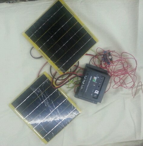

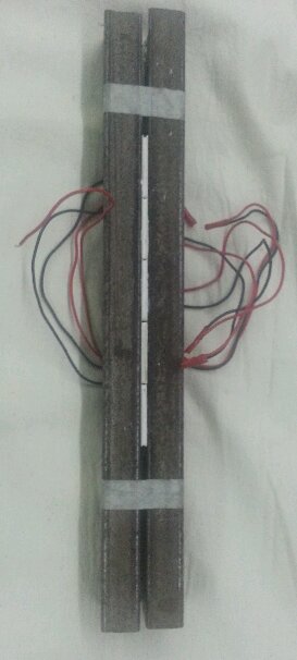

Баловался разными способами получения автономного электричества: элементы пельтье, солнечные батареи, динамомашины, аккумуляторы в туристических походах и сплавах. Эеспериментальным путём пришёл к выводу, что для питания устройств лучшим вариантом является запасной заряженный аккумулятор, у него самый малый вес и объём и самая большая ёмкость на единицу веса, также он сильно удобнее в эксплуатации. В путешествиях, как правило, вечером нет времени и большого желания заниматься ритуалом зарядки своих устройств от какого-нибудь альтернативного источника электроэнергии. 1. Заказал у китайцев пять термоэлектрических охладителя TEC-06 (не генератора). Нашёл в гараже метровый кусок трубы прямоугольного сечения с широкой стороной 40мм - точно по размеру TEC. Распилил пополам, запаял у каждой половины один конец наглухо, посадил между этими трубами на термопасту элементы пельтье, соединённые последовательно. В одну трубу наливаю кипяток, в другую засовываю снег или холодную воду. На выходе цепи повесил заказанный также у китайцев StepUp/StepDown DC-DC преобразователь, настроенный на 15В. Результат - тяжёлая громоздкая конструкция, дающая постоянно снижающееся напряжение (но выравниваемое преобразователем), от которой месколько минут без присмотра можно брать напряжение 15В током около 0.4-0.1А. Дальше надо активно подогревать одну трубу (например свечой), а другую активно охлаждать (мокрой тряпкой+ветер). Можно, конечно, использовать более теплопроводные материалы, сделать теплоизоляцию, сделать идеальную полировку прилегающих поверхностей, поставить TEG вместо TEC и сместить диапазон температур в область с серединой 140 градусов, изменить источники нагрева/охлаждения, но это все сделает конструкцию сильно дороже и менее удобной в эксплуатации. Она и так неудобна в эксплуатации, Вердикт - только для стационарного применения. 2. Солнечные батареи. Также купил у китайцев две батареи на пробу по 5W каждая и контроллер заряда. Батареи реально работают, даже при недостаточном освещении. Думаю навсегда интегрировать их в верхнюю часть крышки люка. Для автомобилей в качестве дополнительной заряжайки пойдет. Для походов - нет. Нужно следить, таскать, бояться, что с ней что-то случится - совсем не то, чем хочется заниматься на природе. Также к ней нужен аккумулятор. 3. Различные динамомашины с аккумулятором. Типа фонарика с подвижной катушкой индуктивности. Или фонарик-заряжайка с редуктором и двигателем постоянного тока. Всё это фигня полная. Сидишь двадцать минут крутишь, светит пять-десять минут. Один такой у меня в пещере погас, так я пытался постоянно его крутить. Замучался, достал запасной. Потом вообще у него пластмассовые шестерёнки в редукторе рассыпались. Вывод - бред полный. Игрушка для детей. Сюда же отнесу ветро, гидрогенераторы и генераторы с приводом от двигателя Стирлинга. Тяжёлые, дорогие и громоздкие конструкции. Эффективные, но только для стационара. 4. Универсальные зарядники с аккумуляторами большой ёмкости и выбором напряжений и разъёмов под разные устройства. Универсально, прикольно, но не сильно эффективно. Приходится на стоянках проводить ритуалы коллективной подзарядки, когда хочется заниматься чем-то другим более неотложным в текущий момент. В недалёкие походы и сплавы таскаю с собой свинцовый аккумулятор от бесперебойника. На него цепляю свои устройства и освещение. А так как перешёл на сменные аккумуляторы, то - только для освещения (у меня оно мощное и освещает весь лагерь). 5. Запасные аккумуляторы. Благо сейчас в Китае можно купить почти любой аккумулятор к любой мобильной технике. Они компактны, быстро меняются (я выбираю технику для путешествий со сменным аккумулятором) и не отвлекают в процессе путешествия на себя слишком много времени. Можно заказать хоть десяток таких аккумуляторов и отдельный зарядник к ним. В последние годы именно ими и пользуюсь. Это самый разумный источник электроэнергии для мобильных устройств.

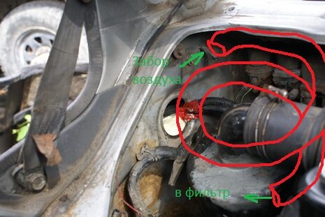

А почему никто не делает отверстия забора воздуха внутрь салона? Думаете, шуметь будет? Или перегреваться? Или свернуть трубу воздухозаборника в спираль с вертикальным расположением и воздухозабором на уровне водительского сиденья. Можно взять сифонную канализационную трубу от раковины. Витков спирали можно сделать много.
