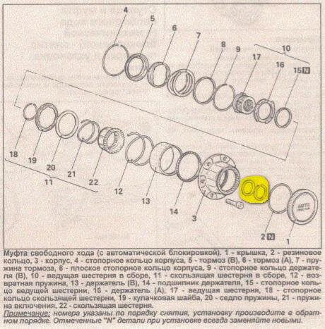

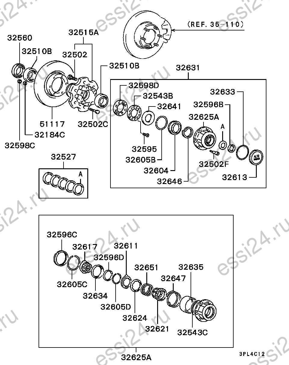

С хабами всё у меня правильно. Всё согласно картинкам. Стопорное кольцо (позиция 32596В) одевается на паз в приводном валу. Кольцо-прокладка (позиция А-32527) подбирается по толщине зазора между стопорным кольцом и подвижной шестернёй 32617. У меня эти прокладки оказались разного размера, и обе не помещаются в зазор. Поставил стопорные кольца пока без них с зазором приблизительно 0,3-0,5мм. Осевого люфта приводного вала не наблюдается. Чуть позже с дуру расплющил молотком кольца-прокладки и стопорные кольца. Прокладки так и не помещаются в зазор между подвижной шестернёй и стопорным кольцом, буду искать другие. И стопорные кольца я испортил, теперь они сильно хуже сидят в проточке приводного вала, буду искать замену. Оно, конечно, всё работает, но я всё же их заменю. Пока не было возможности активно воспользоваться полным приводом, чтобы всё проверить. Осталось разобраться, почему у меня резко погасли лампочки 4wd и wheel Lock. При переключении раздатки, они несколько раз неуверенно моргнули в последний раз. Думаю, что придётся разбирать переключатель 2H-4H-4L, возможно, там какой-то контакт неконтачит.
Ура! Открутил муфту. Увидел паз на конце приводного вала. Почистил, поставил только разрезное колечко. Теперь приводной вал перестал ходить вдоль своей оси. Для неразрезного колечка там зазора не хватает. Поищу в магазинах такое же чуть потоньше раза в два. Но. Пару раз мыркнула и навсегда погасла лампочка "привод на все четыре колеса" и "wheel lock". Теперь узнать, что у меня включен полный привод и крутится передний кардан визуально нельзя. Это у меня так резко что-то в переключателе 2H-4H сломалось или ремонт хабов как-то повлиял?
А паз там нарезан на валу канавкой или он нарезан на ведущей шестерне (позиция 17) или на скользящей шестерне (22) внутри? Слетевшие кольца выделил жёлтым. По винту уже и долбил по-всякому и замачивал во всякой дряни..
Вал толкал, он во что-то упирается. Паз из-за шестерни не выступает. Придётся высверливать винт.
Хрустели автоматические хабы под нагрузкой при включении и при изменении направления движения (вперёд-назад). Хруст был не всегда, но напрягал. Открутил крышки и увидел, что в обоих хабах слетели кольцо и разрезное кольцо и прилипли к крышкам изнутри. В книжке написано, что эти кольца сидят на валу привода, но визуально никакого паза на валу привода под эти кольца нету. Муфта включается нормально. Куда и как ставить эти кольца? PS. Пытался скрутить муфту, но не смог открутить один винт с внутренним шестигранником. Сломал четыре ключа. Может быть как-то можно одеть эти колечки без снятия муфты?
