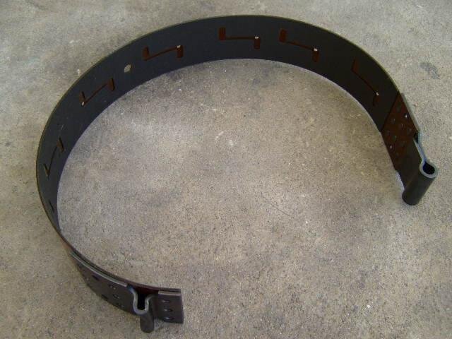

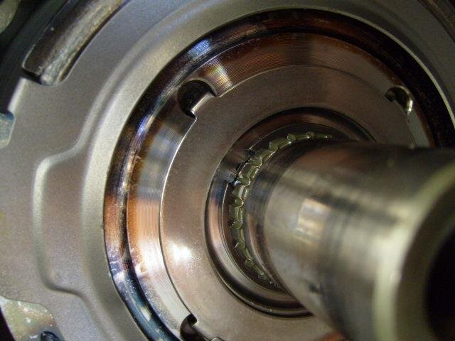

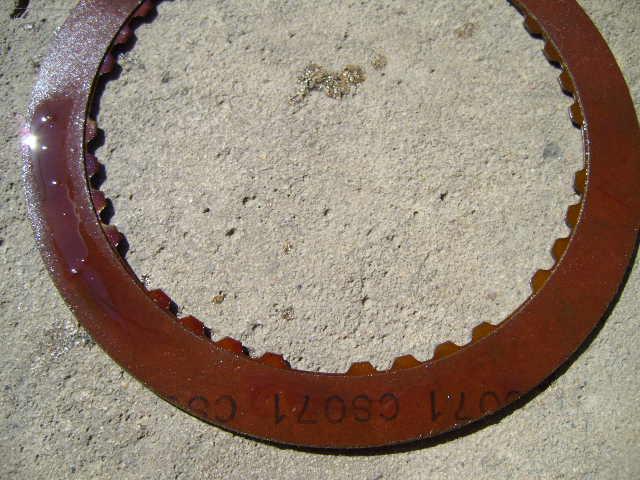

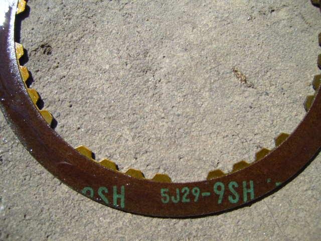

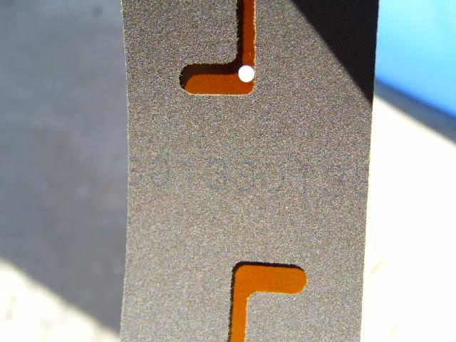

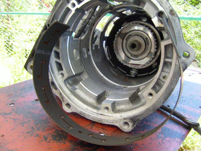

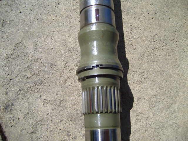

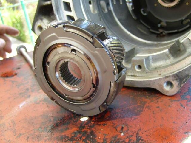

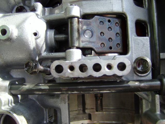

Проведя разбор АКПП,надо бы провести дефектовку деталей,как это сделать?Что бы всё было ясно и понятно, я выложу фото и к ним описание,что где стоит описывать не буду,в соседней ветке всё есть.Итак начнем.Самое первое что летит на автоматах это фрикционына снимках видно надписи и цвет накладок яркий (не подгоревший),это означает что фрикционы в отличном состоянии,если цвет темно бурый(бывают темно коричневого цвета,но тогда краска белая,вследствие этого ориентируйтесь по краске) или букв не видно менять надо однозначно! Второе на что надо обратить внимание это кольца,бывают пластмассовые и металические замковые,на снимке видно металлическое замковое кольцо,замок расцеплен мною. ,при любом подозрении на износ(замеряете микрометром по окружности в разных местах высоту кольца и ширину)надо менять,будут потери давления. И наконец тормозная лентапри снятии и осмотре ни в коем случае не выпрямляйте и уж тем более не выгибайте её в обратную сторону!!!На ней также как и на фрикционах должна быть видна надпись по отношении к цвету материала всё также как и на фрикционах. Всё остальное летит редко,при ремонте обращайте внимание на резиновые кольца на поршнях и уплотнителях,обращайте внимание также на состояние игольчатых подшипников и их плоских обойм. И самое главное не перепутайте порядок сборки,удачи в ремонте!!!!

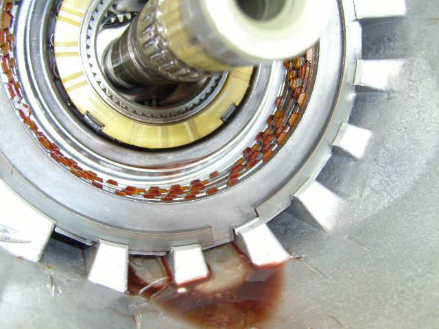

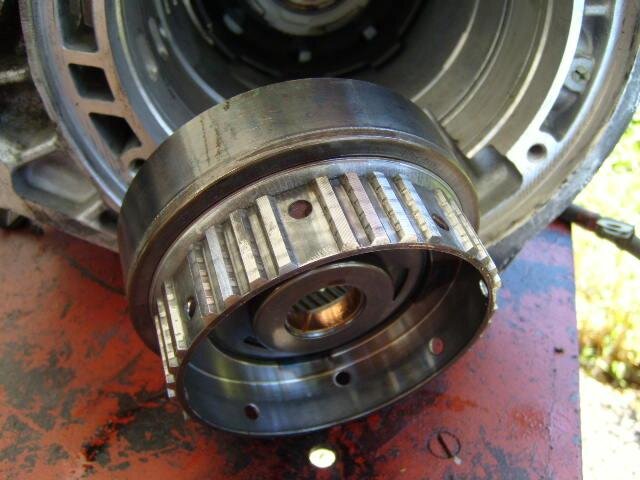

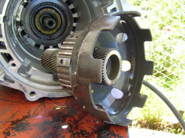

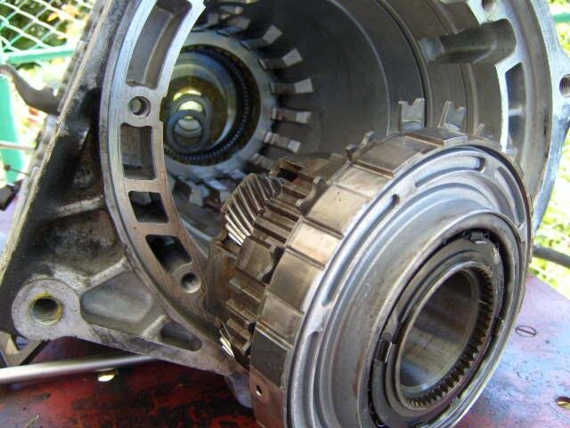

Переход получился слишком длинным приношу свои извинения,итак продолжим вот фото с двумя болтамикоторые держут корпус муфты(название может быть не точным,но я так называю)после этого снимаем тормозную лентувслед за этим надо снять муфту переднего ходаза ним увидете шплинткоторый держит планетарный ряд переднего хода,сняв шплинт вытаскивайте планетарку,затем надо снять корпус планетаркиза корпусом будет видно шплинт который удерживает пакеттормоза переднего хода и заднего хода,осталось последнее....снять задний планетарный рядну вот и всё. Ещё раз хочу напомнить про чистоту и порядок снятия деталей,ничего нельзя менять местами и путать.Прошу извинения за косноязычие и некоторую неточность в названиях деталей,если кто найдет неточности в описании,прошу не ругать ,а просто указать на не точность ,я исправлю.Всем удачи и машинкам не ломаться!!!!
