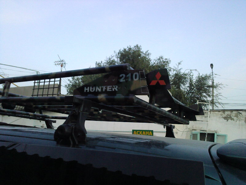

За прошедшее время,было сделано.....типа отчета.... багажник опять таки в стиле аэро.....не моя прихоть,клиент так захотел.... ну и так факультативно....боковины кейса..... кто что скажет?интересуют абсолютно все точки зрения......
