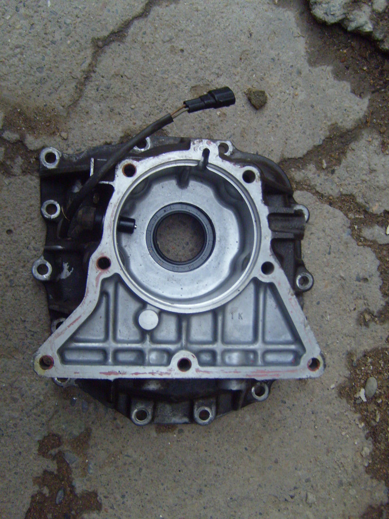

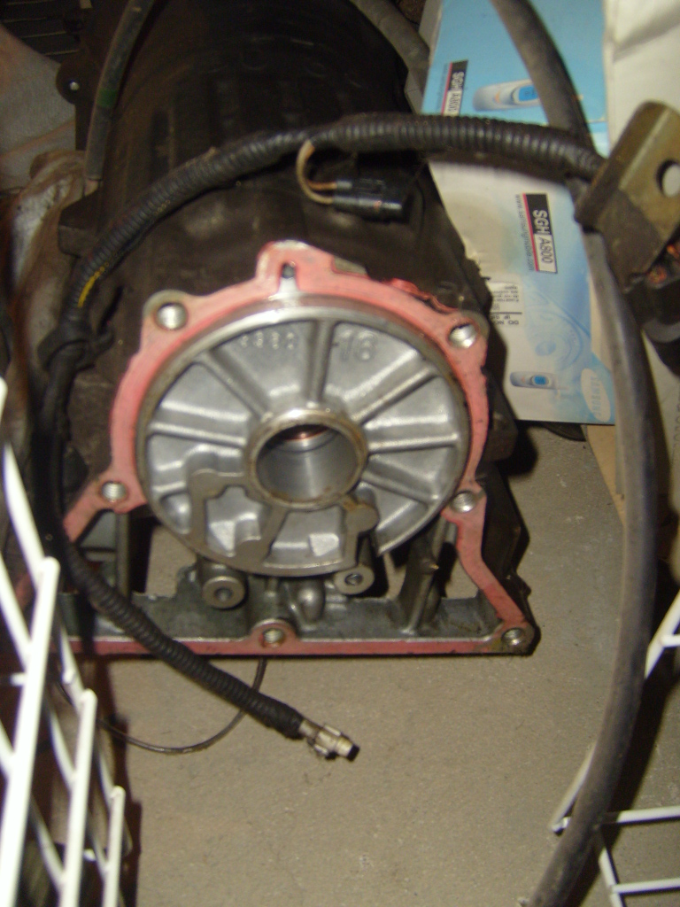

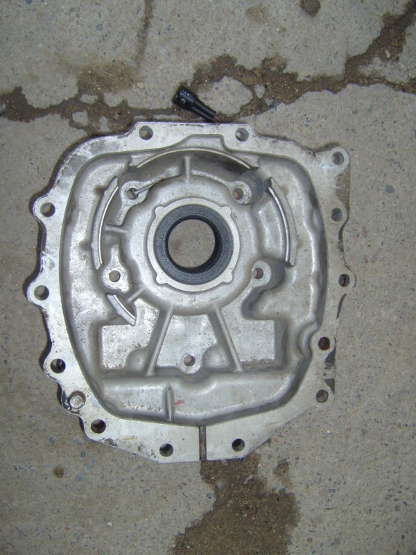

2 snowsurfer в принципе,там бежать декстрону неоткуда,кроме собственно сальника,стоЯщего на выходном валу АКПП,вот здесь видно зад АКПП без переходной пластины,которая стоит между АКПП и раздаткой,красный герметик лежит по прилегающей плоскости и там видно что бежать декстрону здесь неоткуда. Вот на этом фото видно переходную пластину со стороны АКПП,самое слабое место насчет течи,это датчик скорости,ну и то с него чтобы побежало,надо очень сильно ушатать свою коробку. А вот на этом фото видно ту же самую переходную пластину,только уже со стороны раздатки,внизу фото то самое дренажное отверстие с которого у тебя сочится декстрон,как видишь,кроме сальника тут ничего нету,так что проблема в нём,меняй его и течь устранится.
