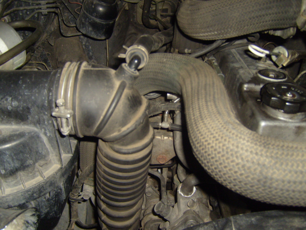

  4. С моей точки зрения датчик давления турбины,лишним уж точно не будет,бывали случай при дальних пробегах,отказа турбины,с последующим выбросом масла на "улицу",и уж не дай Бог последующим выбросом двигателя..так что вот Вам моё виденье,как установить датчик на булку.Это куда врезал тройник,надеюсь будет понятно по взаимному расположению деталей.... Это где он стоит в салоне... Выше 0,8 кгс.см(шкала на датчике до 2 кгс.см) не показывает на 3500 об.мин.,должен давать по разным мнениям от 0,6 до 1,2кгс.см.я думаю,что в этих пределах норма. P.S.лучше покупайте электронные датчики,там шланг не надо врезать и тащить через моторный отсек в салон,тупо врезается датчик,а прибор ставится в салон,да электронный потише будет,механический шум создает,за счет неравномерного давления турбины...."зудит"вообщем.
