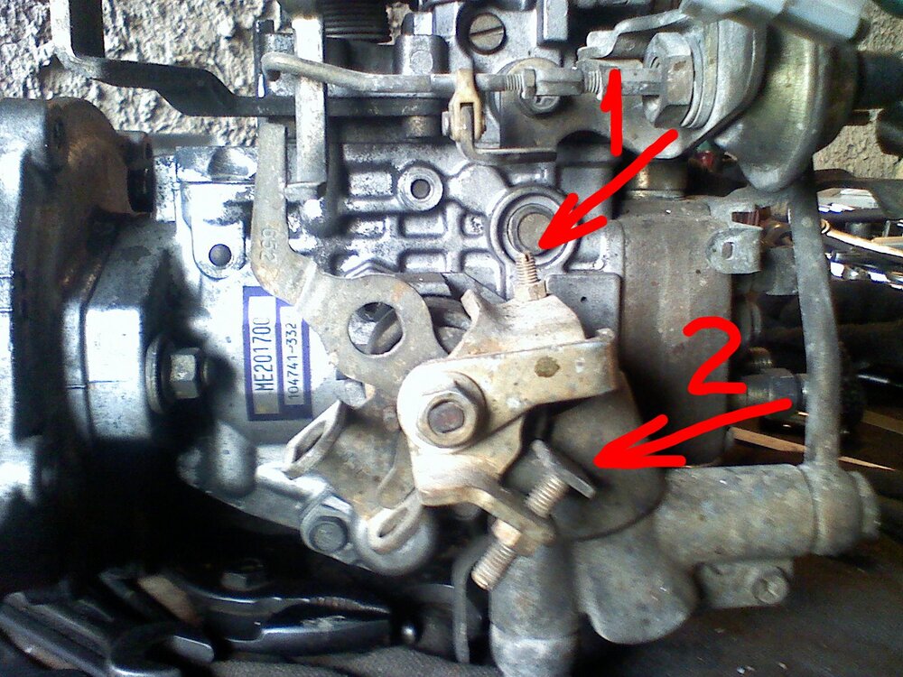

  10. Вопросы задаёшь не в тему,последний раз предупреждаю!Насчёт винтов регулировочных......на фото всё поймёшь,1 винт раньше-позже угол,2 поднять-опустить обороты прогрева.
  11. Угол опережения устанавливается,Автоматом опережения впрыска,который стоит на ТНВД сбоку,и работает он от температуры охлаждающей жидкости,регулируется угол,отвёрткой и ключом на 8,описывалось уже не раз.
