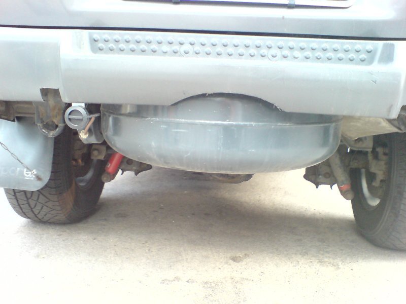

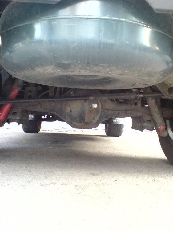

Ну я прям балдю ! Так и хочется ездить и экономить, ездить и экономить! Как можно больше ездить чтобы сэкономить как можно больше! Спасибо Максу за то , что несмотря на болезненное состояние приехал помочь бестолковому юзеру Провентилировав газовую тему выяснил что чем меньше скорость заправки, тем меньше тебя надурят и даже наоборот, могут взять меньше денег ! Кроие того. установщики не очень то и пытались баллон спрятать - ощущение что у Мощного он выступает значительно меньше..У него дорестайл. Или у нас задний бампер на разной высоте ? Или его установщики лучше поработали.. Хотя выпирание некритично учитывая удлинённые на 5см пружины и установленные внутрь их оковские. У калитки прийдётся немного передеать рёбра жёсткости чтобы в газовый баллон не упирались и калитка прикроет его сзади и в глаза бросаться баллон не будет.. Китайский расширительный бачок немного раздувает в нижней части по уровню тосола, родной всё таки пожёстче будет..

Продолжаю записки имбицила ( я ещё не идиот , так как умею првильно пользоваться туалетной бумагой ! ) Сегодня утром позле заводки двигателя всё переключилось через пять минут и 1 километр пробега... И это при заклинившем термостате и текущем расширительном бачке. Но ! С огромным оптимизмом смотрю в будущее ! Благодаря помощи Alf и MAXDIE у меня есть уже и бачок и термостат - сегодня же поменяю . Огромное спасибо всем потратившим своё личное время и нервы для помощи ближнему ! P.S. На правах модератора прикреплю фотки Андрюхиной машины с большим баллоном вместо запаски.

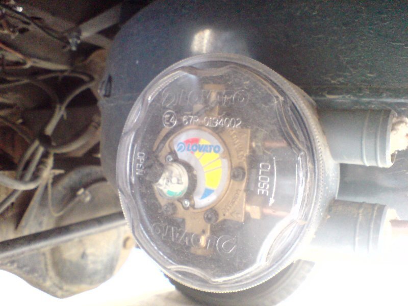

Мне тоже хотели 72 литровый поставить 630х270 мм. так как мешала калитка. Но я рогом упёрся от жадности и зависти - у Мощного ведь на 95 литров и даже снял калитку на время (для переделки). Баллон Стако 720х270 мм., написано 95 литров, хотя установщики называют 92х литровым.. На финтифлюшке 4 зелёных лампочки и я как парень простой и доверчивый решил что каждая лампочка означает четверть бака. Какой я был дебил! Первая лампочка замигала в 60 км, а погасла в 70 км. Я помня арифметику решил узнать на сколько км хватит газу (по моим расчётам 77,3 литра х на 5 км/л = 386.5 км) 70 км х 4 (4 четверти) = 280 км. Немного напрягся, но помня про неточность индикатора почти успокоился - дескать второй сектор будет гореть дольше... Идиот! Второй сектор погас на отметке 110 км... Умножив на 2 я определил предстоящий пробег в 220 км и мне стало ещё немного похуже - ведь это расход за 30 литров! Но основные нервы были впереди, когда третья лампочка погасла после 130 км пробега! Прибавив пропорционально к этому четверть, я получил итоговый пробег километров в 170! Состояние прединфарктное - расход более 50 литров на сотню! Но всё таки упорно езжу и кошусь не отрываясь на эту оставшуюся единственную лампочку... Она начала мигать на 170 км, как я примерно и рассчитывал. И я морально раздавленный как лягушонок на дороге (вот придурок - связался с этим газом !) стал ждать, когда она окончательно погаснет. Нервов потратил немеряно... - эта сучка всё мигала и мигала хотя и пробег 385 км перевалил, а я уже стал нервничать в обратную сторону. Ведь машинка лифтованная , колёса 31-е , наверху багажник с запаской, с люком открытым езжу а эта дрянь не заканчивается... Наконец то при 390 км. датчик запищал - типа что ждёшь, газировка закончилась, дую на заправку.. Вот такая нервная установка и первая опытная пробежка. Расход получился 19,82 литра на сотню. Кстати, километров за 20-30 до окончания газа стала подёргивать иногда. Второй раз вчера заправился на другой заправке 79,3 литра, влезло на 2 л больше. И ощущение после заправки что машина стала тяжелее, чем после первой заправки и реагирует более "ватно" на газ. Результаты могу описать позже.
Сподобился тоже на установку газа , увидев ГБО у Мощного.. Зависть сделала своё чёрное дело и я разбив свинью-копилку поехал в сервис ГБО. Выбрал чтобы был недалеко от дома и представлен на форуме в авто.ру ( ну типа солиднее ). Сначала руководитель сервиса рекомендовал OMVL , а когда я уже ехал в сервис он сообщил , что ставить будут BRC . Я трепыхаться не стал , так как 8 лет назад у меня уже была эта система.. Вобщем поставили мне BRC с тороидальным баллоном 95 литров . Я просил их ставить без датчика уровня чтобы влазило по максимуму , но они естественно забыли и установили всё по полной программе - и с пополавком и отсечкой и каким то электронным датчиком за тысячу рупиев. В результате в баллон при первой запрвке залили 77.3 литра , а при второй ( сегодня )79.3 литра.. Без индикатора уровня всё просто - газ закончился - топай на заправку. А меня эта финтифлюшка своей точностью до инфаркта чуть не довела... Хотя прикольная - лампочки зелёненькие мигають...а потом пищить когда газ заканчивается...
