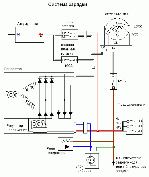

  3. пол дня под машиной, при температуре +39 и такое состояние что марафон пробежал. новый регулятор выдаёт в среднем 14,2-14,5 в под нагрузкой 13,8. генераторщик сказал что регулятор сгорел скорее всего потому что вчера машина у меня минут 10 на холостом ходу с кондиционером работала, родные регуляторы нормально держут, а вот то что у нас продаёться даже самое хорошее, конддёр держит тока на ходу...
  4. ну вот сгорел регулятор на гене, гена выдаёт от 13 до 18 вольт в зависимости от обротов, завтра снова секс под машиной гену снимать. кто занет как её снимать через низ а не через верх как я делал... у меня не выходила она туда..

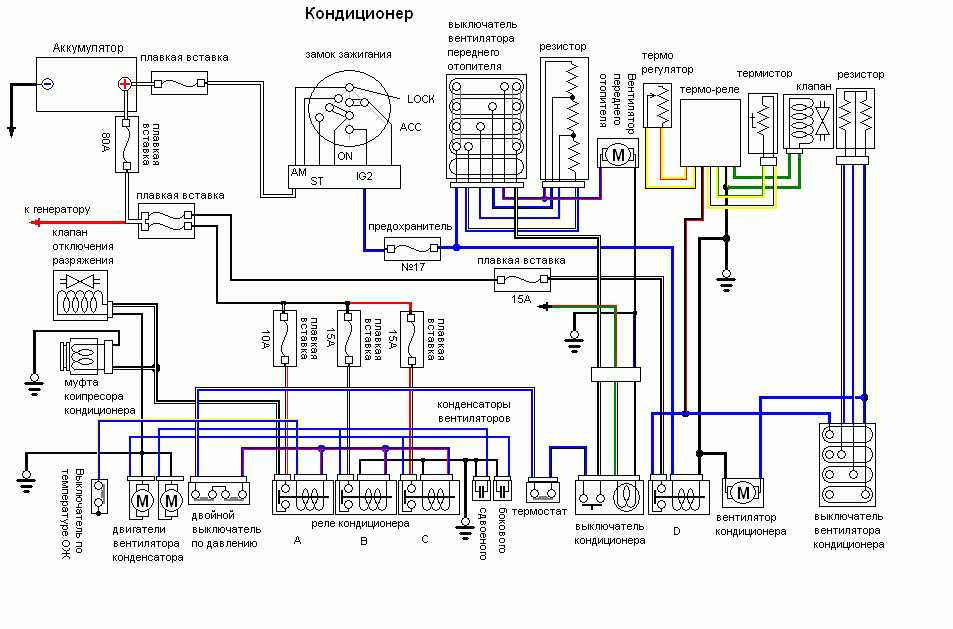

  5. если верить схеме выше, то где то там должен стоять 80А предохранитель на кондиционер.

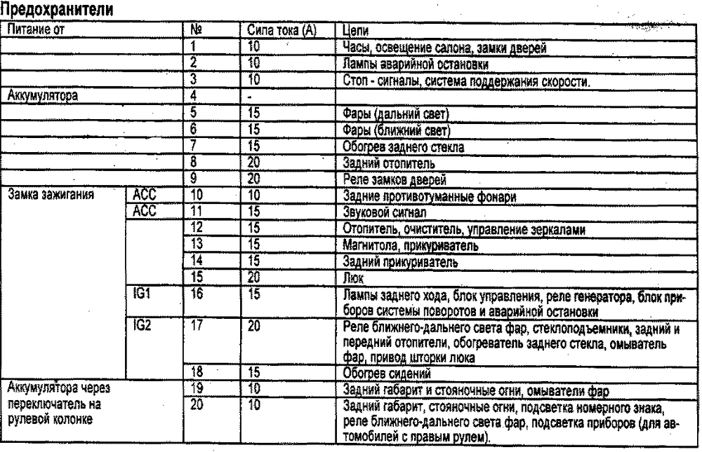

  12. Шаровые живут, электрику победил снова сняв генератор и заменив реле, генератор смог снять только сняв пропеллер и вытаскивал его между движком и радиатором, у всех так? снизу не смог снять никак.. перестал работать задний прикуриватель, кто знает у него свой предохранитель или с кем то вместе? или куда искать? спасибо..

  14. от чего может гореть реле регулятора? контакт на разъёме который от замка зажигания, провод идёт на прямую от замка или ещё через кудато? стоит сигналка старлайн с турботаймером.
