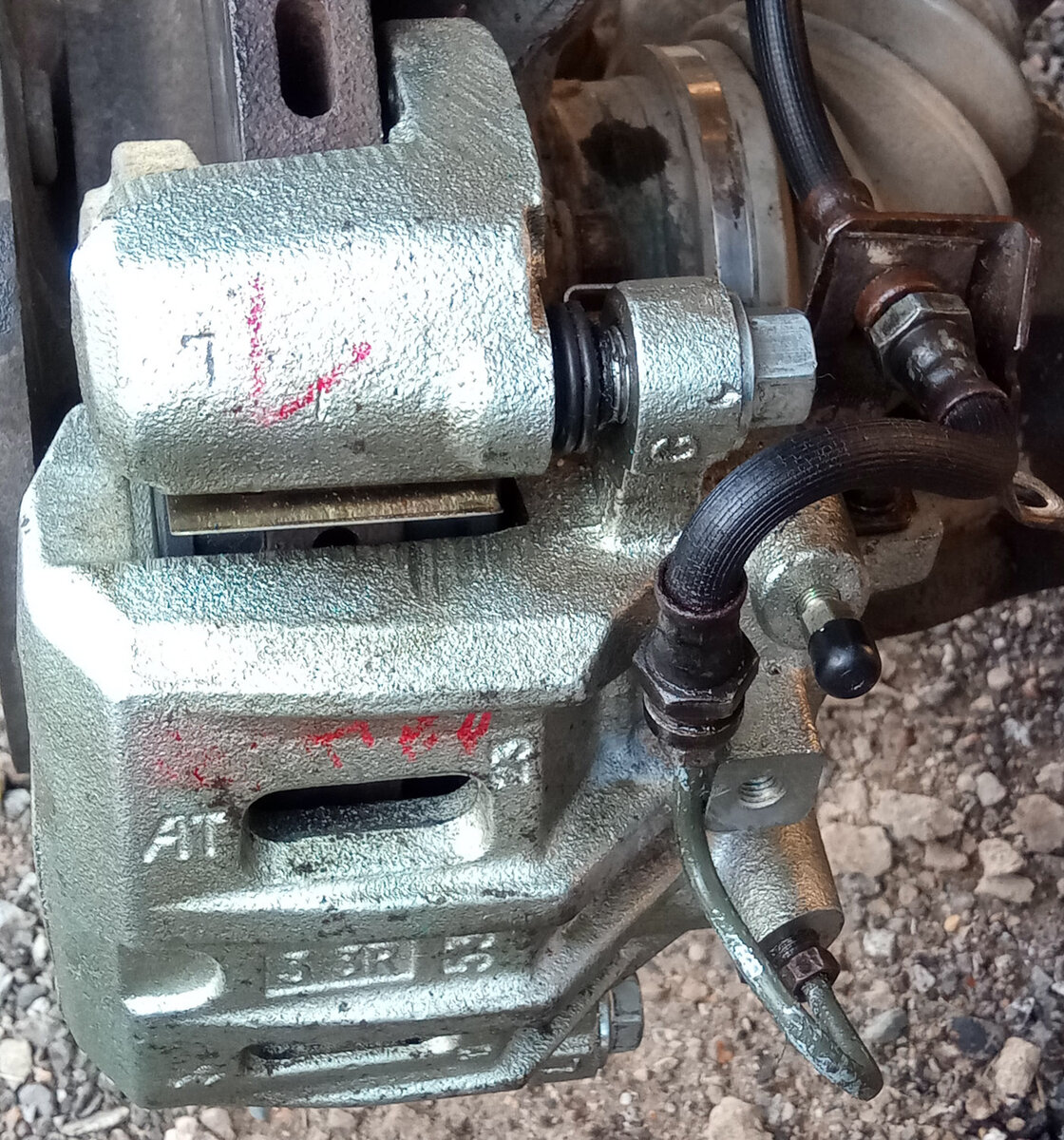

  1. Да, на верхней вроде, на конце направляйки.
  2. Производитель неизвестен. У продавца с трудом номер детали узнал. И наружняя колодка на одном суппорте не вставала, пришлось болгарской подтачивать.
  3. Короче, новые суппорта, а в направляйках ужасный люфт. На кочках гремит, будто вся ходовка брякает. Мало смаки, или в чём причина может быть?
  4. В общем я установил. Купил колодки по номеру Подогнул немного трубку и кусок шланга тормозного добавил. В общем работает, крутится, всем спасибо.
  5. Спасибо за помощь. В общем решил оставить. Куплю колодки и буду пользовать эти суппорта.
  6. Ну и интересно, два поршня в суппорте лучше одного?
  7. Да цена не важно, главное что бы подошло. Вот это чуда я купил https://www.farpost.ru/khabarovsk/auto/sell_spare_parts/prodam-support-perednij-tormoznoj-na-pajero-delica-4m40-4d56-6g74-75011554.html А номер детали продавец не написал.
  8. Если это то, что я думаю(что мне надо), это крутяк. Вот продавец не указал номер суппортов. Ну будем подбирать. Спасибо, дружище!!!
  9. Приветствую уважаемые знатоки. Такая ситуация. Когда то слышал, что на P25W кто то ставил суппорта с двумя цилиндрами. Я с дуру то и взял. А когда начал ставить, оказалось, что мешает кожух и колодки намного больше наших родных. Подскажите, кто ставил, какие туда колодки подходят? По креплениям болтов то они совпадают, если кожух немного обрезать, а вот колодки.
