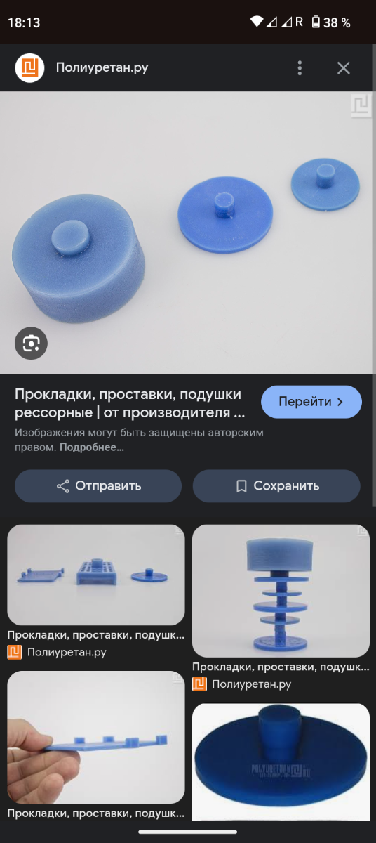

  2. Полиуретановые пятаки, от спринтера или транзита, отлично туда встают и вечные.
