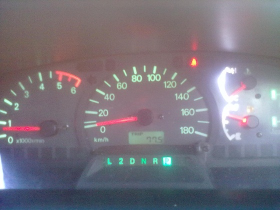

  2. я ставил методом тыка.Кроме спидометра все стрелки вылезли со штоками.При включении зажигания они поднимаются.Я снял палочки на которых они лежат(спидометр и тахометр) и включил зажигание,они заняли какое то определенное положение.Будем считать что это должно быть 0,но при этом у меня немного врал спидометр(проверял по ЖПС,раньше было расхождение в пределах 2 км-еду по спидометру 40,жпс 38 кажет).а так получалось на 9-10 км.,поэтому спидометр опустил еще на примерно 8-10 км.Поднимаем стрелку ставимпалочку пластмассовую,ну вроде нормально.А вот с тахометром фокус не прошел.,там пришлось методом тыка,потому что стрелка дергалась, пока случайно не попал в какое то место.теперь на заведенной машине на холомтых кажет примерно 400-500.но зато я её(стрелку со штоком) вдавил до упора и она ни где не заедает.а вот с температурой сложнее.прогрел поставил чуть не доходя середины(раньше так было) поехал в горы ,а она немного поднялась,вот теперь и не пойму,толи поставил не правильно,толи машина нагрелась.Вроде зима на улице,да ираньше при таких подъемах стрелка не шевелилась.короче не понятно.топливную просто заправил полный бак,и поставил в крайнее верхнее положение.Показывает ерунду.как то они не так работают.
  3. Привет всем.Тоже попался стрелки снял,не могу выставить.Спидометр при включении зажигания и тахометр поднимаются.Я выставил на ноль .Спидометр стал врать на 8-10 км(судя по ЖПС) а тахометр нужно чуть ниже ставить или у меня начинает дергатся в конвульсиях.температураи топливо ерунду кажут.Смотрица красиво, но буду искать нормальный щиток.Мой стал плохо работать.стрелки лучше не снимать,

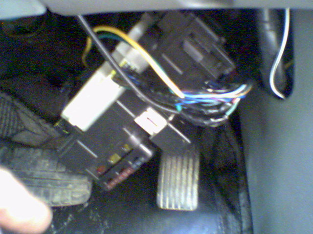

  9. Блин что то я напутал, у меня тоже идет управление минусом,только в сигналке ута функция програмируется можно сделать чтоб был плюс а можно чтоб минус, я и тебя сбил с верного пути, но провода я показал куда подключать пробуй
  10. а что у тебя управление ц.з с сигналки идет по другой схеме?

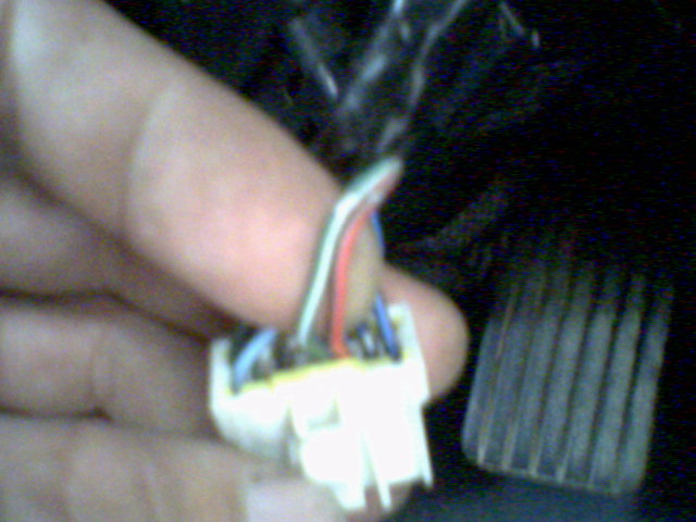

  12. ну ты попробуй проверь тестером питание на каком появляется,а потом уже подсоединяй, и ещё у вас там какието конструкторы бывают, может там сборщики что то перемудрили, но у меня сам видишь все подсоединено и в нутри на двери работает, еслиб был поближе можно было поковырятся и сделать.я это нашел через дверь, снял ручку и посмотрел на какой провод приходит ток при открытии и закрытии,а потом просто нашел куда приходят эти провода.с двери приходят на этот блок.Завтра могу снять и проверить работает без этого блока ц.з,сегодня уже темно.У меня с сигналки открывается плюсом!минус я не трогал на эти провода тоже приходит плюс!!!!!

  14. а вот фишка которая вставляется в эту коробочку вот на неё у меня подходят красный и зеленый снизу с права 4 помоему и 5 проводки вот на них и припаял
  15. вот я её снял и сверху эта белая коробочка, через неё идет все управление и замком и стеклами и ещё чем то
