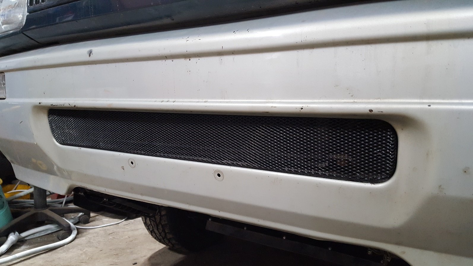

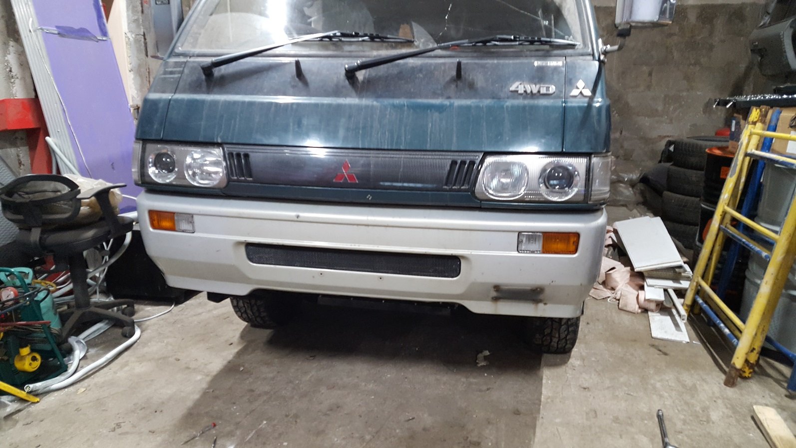

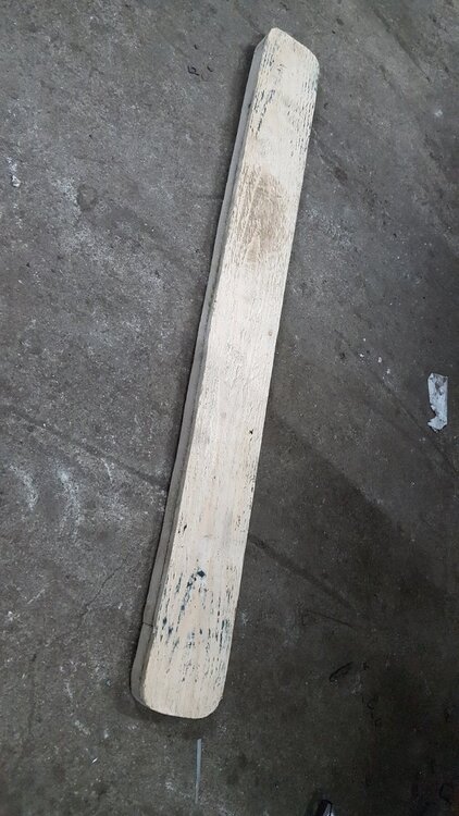

  14. Вот решил пока на время изготовить решетку, чтоб не побить маслянный радиатор. Получилось неплохо. Изготовил брусок и обтянул его сеткой.
