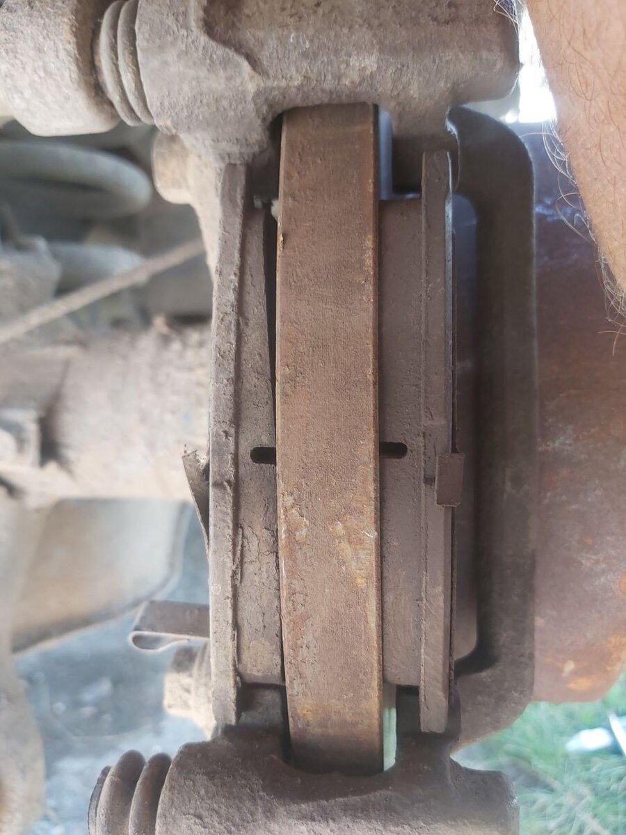

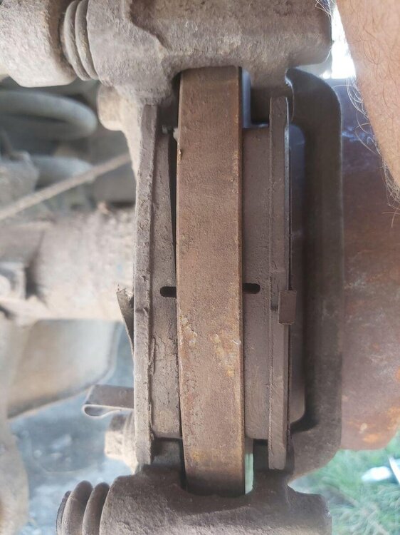

Задние (все) внутренние колодки изнашиваются сильным клином. я бы еще понял если бы это происходило в передних суппортах, т.к 2 поршня один может выдвигаться быстрее. но почему такое происходит на задних вообще не понятно ! может ли такое происходить потому что в суппортах нет пластин крепления тормозных колодок ? из за них как то заклинило колодку, решил их снять.
