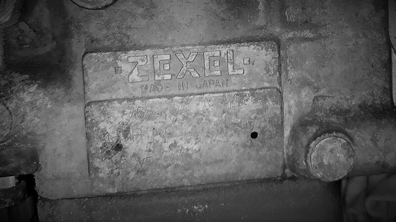

  6. Вбиваю номер( NP-VE4/11E2000RNP26) нет результата. Как быть?

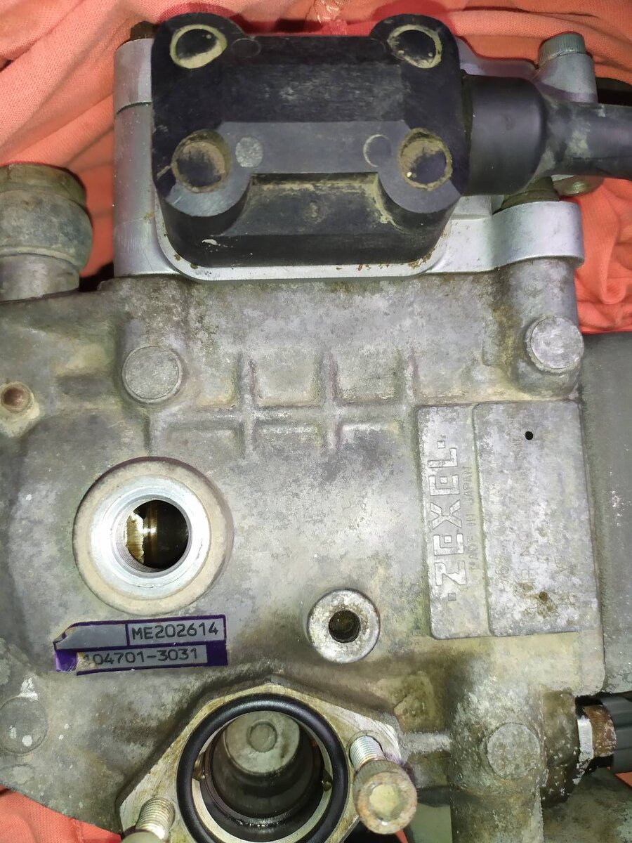

  7. Изначально было как на вашем фото. "Спецы" повернули раньше. Вернуть?
  8. У меня, вроде, еще выше метка.
  9. А сбоку, если присмотреться, выбито 104601-3031. Какому верить?

  12. @PAPAY MOTORS Насос, вроде, до конца к движке повернут.
