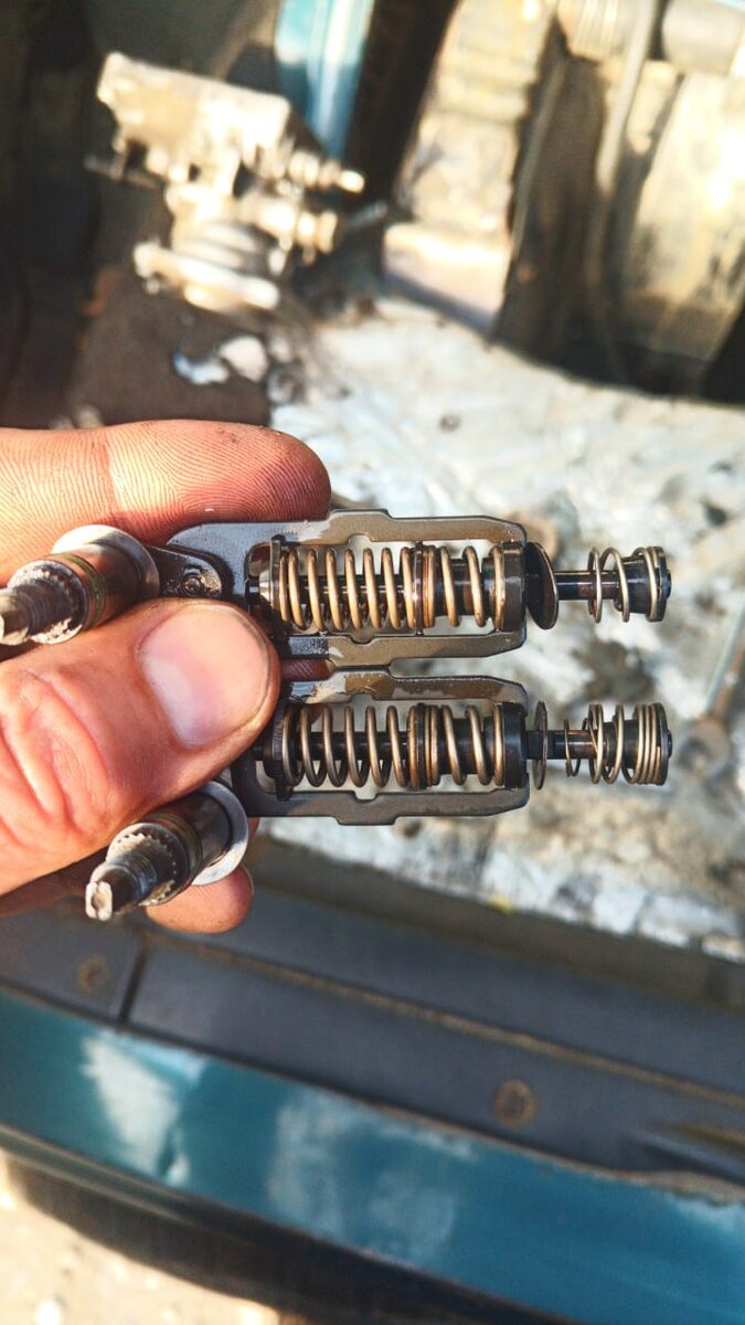

Ну и поменял я бублик и маслонасос и шайбу эту кривую стук остался хз что делать
Так они вроде все болтаются внутри

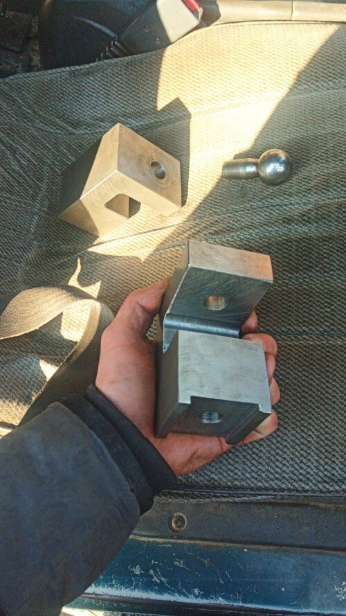

Ребят вопрос по проставкам цапфа-шаровая кирпич и булка одинаковые делать или смещение разное отверстий

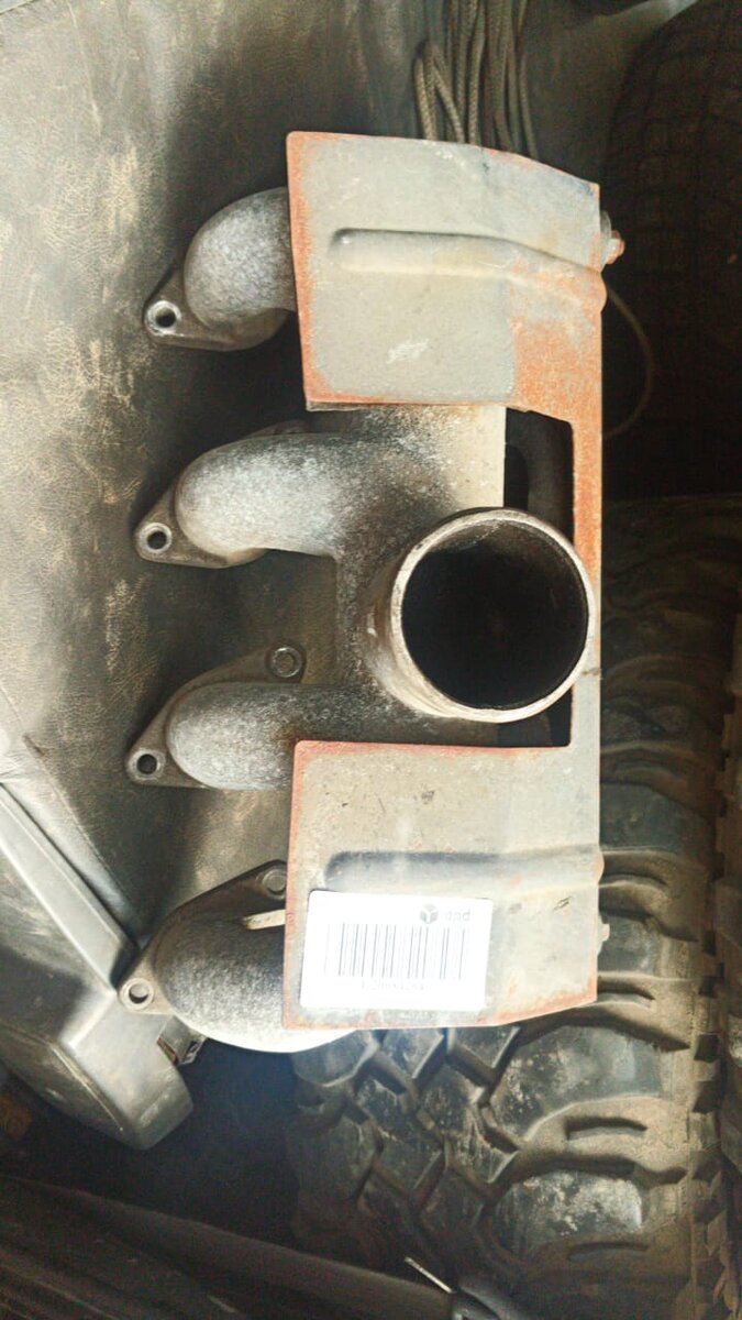

Пробывал катался 1.5 но без охлаждения на 10м нехватает топлива поставил 12 едет но греется кулька нету в итоге на днях буду жидкостник ставить и впускной коллектор с атмосферного
