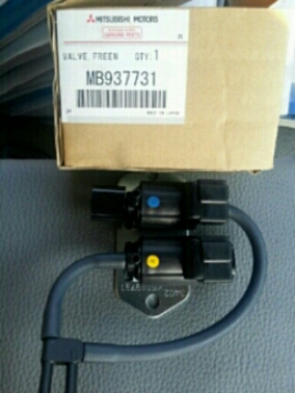

  4. Ну вроде бы всё, пришли клапана, заменил полностью, работает и не моргает.
  5. Опа, не всё так просто наверное, опять погасли передние колёсики и я решил попробовать передок, включаю а он молчит и колёсики не загорелись. Потом через некоторое время опять заморгали.
  6. Привет, интересно после нескольких дней езды с моргающими колёсиками и пару дней до прибытия нового клапана потухли моргающие колёсики всего километров на пять, и опять заморгали.
  7. К сожалению разборок у нас нет, а 2700 конечно дороговато, но моргающие колёсики меня больше напрягают, но есть плюсик запасной клапан будет для долгой и приятной эксплуатации Делики. Ещё раз спасибо!
  8. Нашел, ранее писалось MB 937731, в Exist стоят или стоит 2700 срок 3 дня.
  9. Напруга есть в обеих колодках, осталось найти где нибудь клапан желтый.
  10. Привет и спасибо. Первое что делаю проверил клапана, синий клацает а желтый нет. Дальше стоит лезть?
