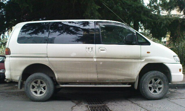

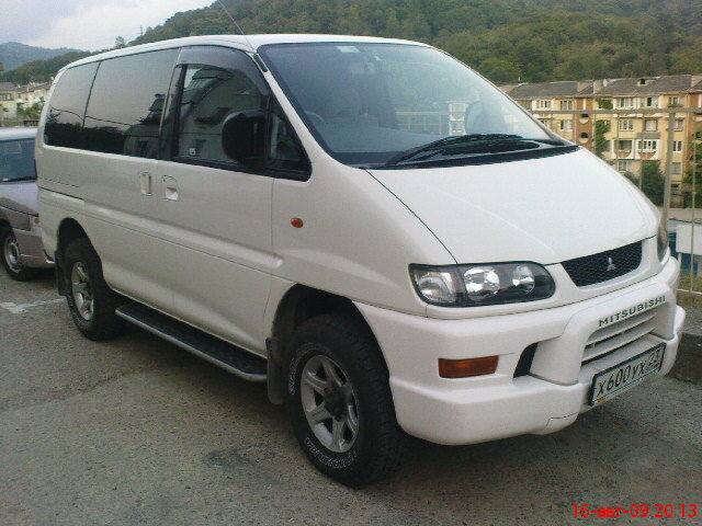

Привет Всем! Да такие отбойники и поставил. Кузов не удлинённый просто пятидверка, целый год охотился за такой. На фотке резина Geolander G-012 235/75-16, катки не хочу, но чуть-чуть побольше поставил-бы. Не знаю где мерить высоту, но до молдинга (канавка по длине кузова), перед 88см. зад 98см. До лифта нормально не догадался сфоткать. Удачи Всем!
Привет Всем! Отбойники на мой взгляд не усиленные а укороченные в заводском варианте, а с какой машины Moulder сможет подсказать. После всего установленного был на сход-развале, незначительное смещение есть, не критично и тягу менять на регулируемую не надо. Если у кого-то есть желание и возможность лифтануть таким комплектом, не сомневайтесь не пожалеете. Всем удачи на дорогах и в жизни!
Всем привет и спасибо, особо Moulder! Всё-же лифтонул: Торсионы усил. Jaos, Пружины усил. OBK, Проставки: 2 под линки задние, 2 под задние отбойники, 1 под регулятор тормозного усилия, Отбойники усиленные, Амортизаторы задние Kayaba 555006, Амортизаторы передние Kayaba 344279. До кучи поменял стойки стабилизаторов перед зад полиуритан. Очень доволен.
