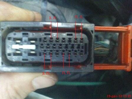

Может кто нить знает назначение остальных контактов на колодке АБС со стороны жгута проводов? П. Л. передний левый З. Л. задний левый П. П. передний правый З. П. задний правый

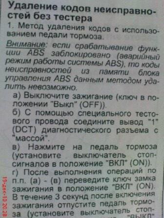

Привет Всем! Сегодня вывешивал авто и проверил выходное напряжение на разъёме со стороны жгута проводов, мой яко-бы неработающий датчик (код ошибки 14) показал столько-же сколько рабочий датчик. Это из книги по Pajero Ещё купил сегодня книгу 2006г. Delica дизельная с 1994г. (1300р.) В ней разъём ABS двухрядный, а у меня трёхрядный. Проверил напряжение на контактах со стороны блока АБС, не зная сколькоо должно быть точно, проверил сколько на контактах идущих на рабочий датчик. На контактах идущих на яко-бы неработающий датчик (код ошибки 14), показал столько-же. Ну вот вроде-бы всё работает. Менять датчики местами не стал. Удалить ошибку при помощи педали тормаза не удалось. Удалить ошибку при помощи педали тормаза не удалось.

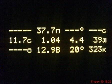

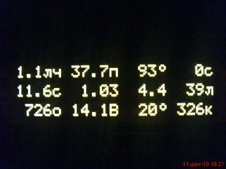

Помех не даст? У меня на фотке на холостых 14.1 Разжуй пожалуйста, жёлтый от БК к зажиганию на какой провод (с меня эл плохой) И ключ на физ? Кстати у меня ошибка ABS горит, он не показал и не сбросил соответственно И ещё куда-бы спрятоть датчик температуры от БК, греется от движка и врёт?
А вот оно что, я на mitsu3 помоему поставил физич.ключ и некоторые параметры не показывали. Если генератор какашка, но ведь 20 и 30 км. я проехал с нормально работающим БК. Наверное надо прошивать.

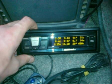

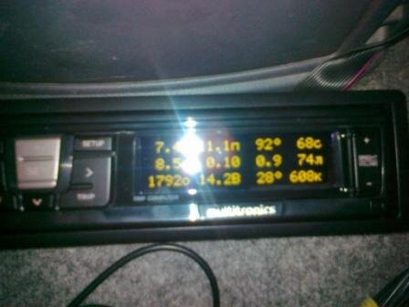

Фото OBD2Q на ходу: 51км/ч*1125об/м*2,3л/100км. чуть быстрее: 68км/ч*1792об/м*7,4л/100км. Что получилось: По прямой_2000об/м*70км/ч*6,5л/100км. На подъём_2000об/м*30км/ч*35л/100км. Тормозит на спуске обороты поднимаются сами_2500об/м*50км/ч*0,0л/100км. (неужели топливо перекрывается?) Перестаёт сама тормозить обороты падают до_1500об/м*50км/ч*3,0л/100км. При трогание с пробуксовкой с места 155л/100км. Продолжение следует:
Что-то вроде отчёта. Подключил RIF-500 только диагностический разъём, в ручном OBD2Q, все параметры (кроме топлива в баке) скорость, обороты, температуру ОЖ, температуру наружн. воздуха, вольтаж показывает так-же как приборы авто (значит правильно). Но вот непонятка, проехав 20км остановился, заглушил, завёл, БК запустился секунд на 5, и потух, жму на SET, запускается и опять тухнет, делаю сброс, подключаю через mitsu3 (это макс. прошивка в моём БК от 6 ноября 2009г.), запускаю и получаю продолжение следует:
