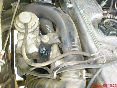

  19. Привет Всем! Много написано, много прочитано, ну хоть бы кто нибудь тыкнул пальцем (этот шланг снять, здесь заглушить) для неособо грамотных. С уважением ко всем кто не щадя времени своего отвечает на может быть глупые вопросы! Вот добрался, если это ОНО тыкните пальцем пожалуйста.
