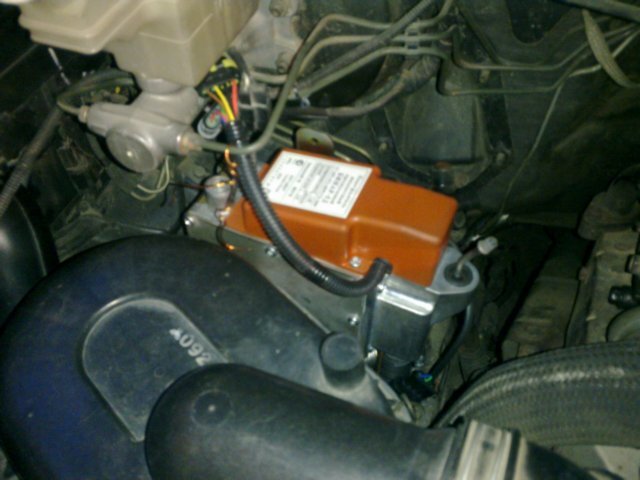

tarasov96 так я и просил фотки что да как куда установлено, теперь уже не надо сам могу консультировать. Бинаром доволен, с осени и по сей день пока не подводил. В январе по утрам было за -40. Я температуру в салоне сигналкой меряю, как-то сказала, что не могу измерить, а Бинар запустился. Запускаю утром в будни по таймеру, в выходные с доп. канала сигналки. Ни сколько не жалею о потраченных на котел 12500рублей. С уважением

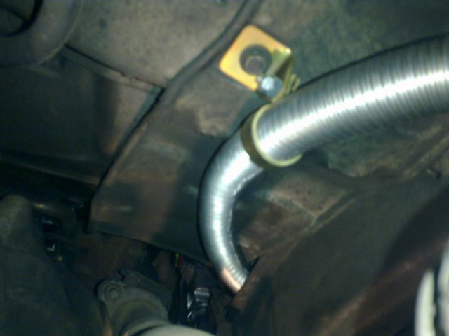

Болячек пока нет(тьфу, тьфу, тьфу), работает себе и работает, сегодня ночью будет - 36. Я уже писал, что запускаю котел дистанционно, для этого приспособил временно китайскую сигналку с обратной связью, родную, 5-ый Шерхан, буду подключать летом, надо торпедо снимать чтобы добраться до вывода доп. канала. Контролирую запуск котла с брелка родной сигнализации, из выхлопной трубы на пиктограмме идет дым. Тут мне не понятно, две системы Бинар и сигналка абсолютно НЕ взаимосвязаны, тем не менее при работе бинара и НЕ заведенном двигателе на брелке показывает дымок из выхлопной. Может кто знаком с сигнализациями пояснит как такое возможно? Вроде как на Шерхане есть датчик шума может быть через него.
поставил русский котел "Бинар 5", врезал между двигателем и печкой, сделал дист. запуск от доп. канала сигналки, пока не подводил, морозы до - 30 градусов.
Коллеги, подскажите куда в систему охлаждения врезать котел и направление потока охлаждающй жидкости. Спасибо. Да, двигатель 4М40, Делика PE8W Если с фото, будет вообще отлично.
