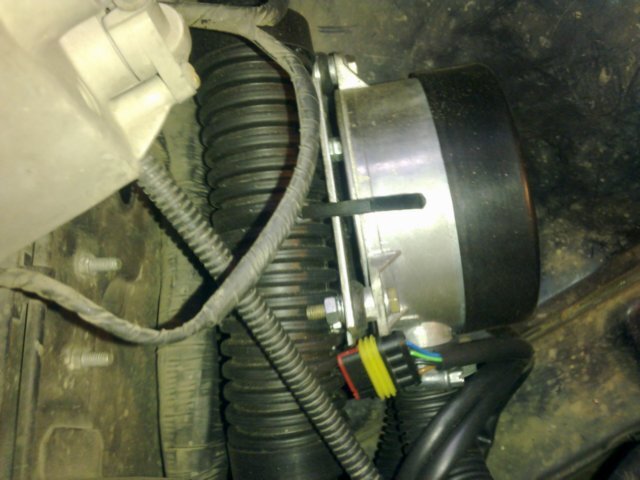

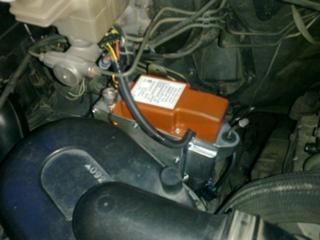

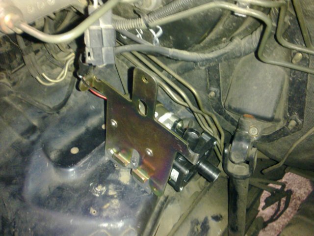

Котел не мешает ТНВД и наоборот, прошлую зиму морозы были под -40 приходилось включать на ходу еще и котел, чтобы салон быстрее прогрелся. По определению автономная система должна иметь отдельную магистраль. Хотя если в основном топливопроводе будет парафин, в пластмассовой тоненькой трубке тем более будет.
Если устанавливать под фарой, длинная магистраль получается, я установил так, хватило штатных угловых патрубков из комплекта. На одном кронштейне закрепил и котел и помпу. воздушный нагнетатель под фарой Общий вид, все доступно для контроля. Пульт управления. Топливо взял также через тройник до фильтра

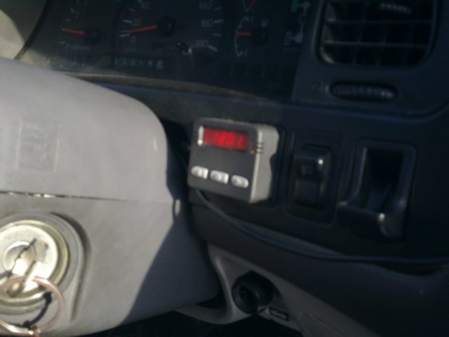

@ylykitkan, Дозвонился? Мой знакомый купил в Самаре и на прошлой неделе установил на Патрол. У меня Бинар из первых моделей и у него нет проводов на доп. канал или GSM. Я параллельно средней кнопке запуска на пульте поставил поставил реле, питаю от доп. канала, сигналка Шерхан-5. До стоянки метров 100. Два раза нажал он запускается, также выключаю если нужно. Реле купил в радиомагазине, маленький корпичик, вольт на 8. Контролирую запуск котла на брелке сигналки, включается пиктограмма дым из трубы глушителя, типа мотор запустился на прогрев.
