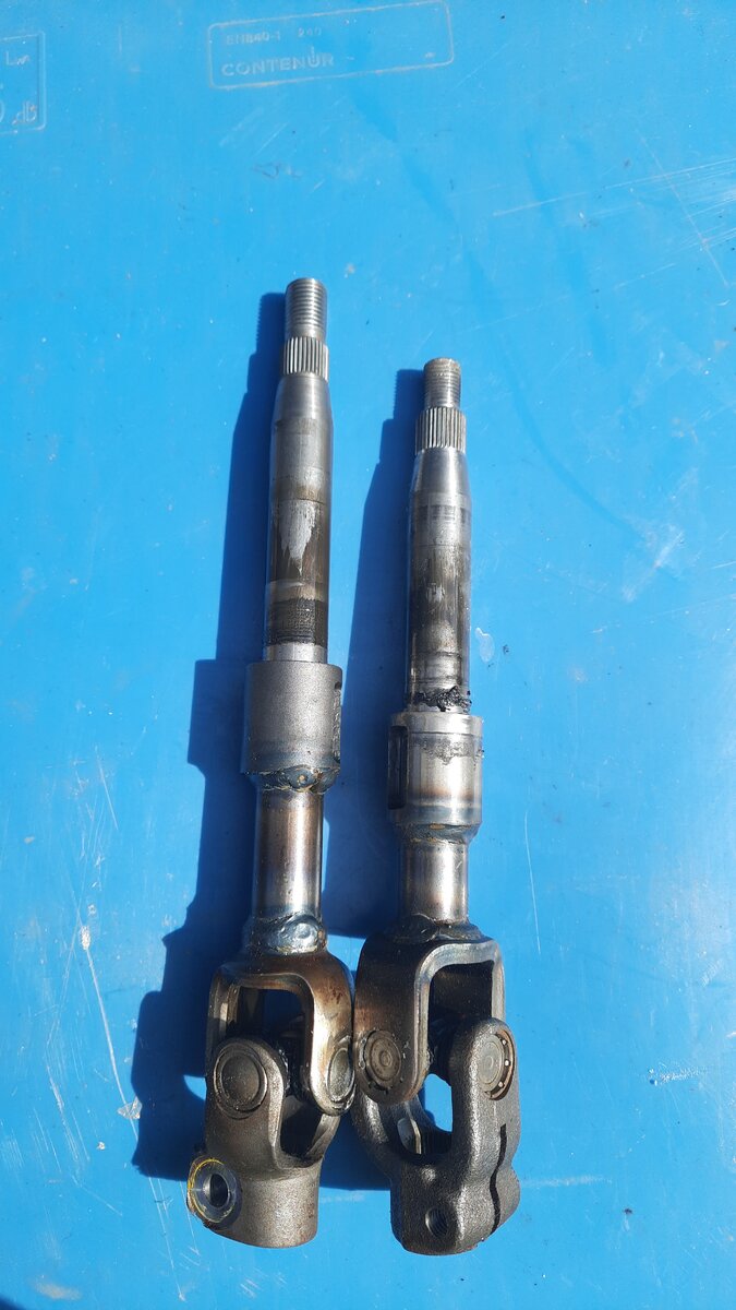

  12. 9431043007 pta-243 же
  13. Повернуть нельзя - он отверстием для блокировки руля центрируется, да и на техосмотре будут проблемы если замок не работает (по этой же причине с кнопкой не стал заморачиваться). Плюс к этому контакт сигнала на достает до руля из-за того, что вал длиннее (написал выше с картинами).
  14. Докладываю, рулевая колонка от H100 не подходит без доработок. Верхняя часть рулевого вала хендаевского заметно длиннее, соответственно и механизм регулировка наклона (верхняя часть рулевой колонки) другой немного. Пришлось переставлять верх со своей старой колонки - два болта, крестовина, выбить штифт и две проужины.
