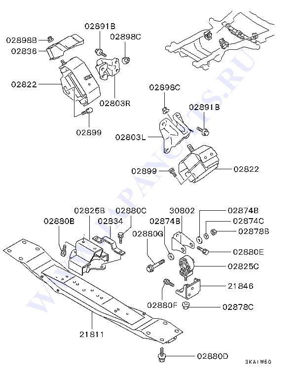

моя выглидет так по цене твои по экзисту стоят 2800-4500 на делику у меня нет цен я просто забил номер деталя и узнал цену
двигатель пришёл без подушек поэтому немогу сказать точно номер моих подушек по экзисту MR132721

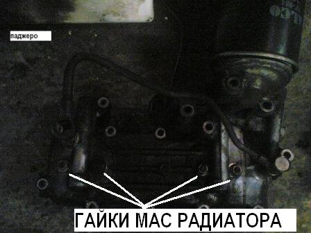

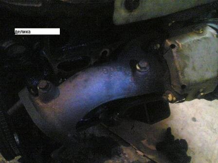

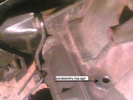

Хочу поделиться опытом замены с необходимыми переделками двс 4м40 взятой от делики коробка автомат ,на паджеро коробка механика Цель темы развеять сомнения с заменой движка ,для одних и экономии при выполнении работ в сервисе других . Необходимая замена деталей от старого движка. Масленого потдона Маслоохладителя при ега снятии не откручивайте на нем гайки на 12 чтобы с экономить на прокладках масленого радиатора после снятия масленого фильтра с двигателя от делики нужно заглушить отверстие в блоке При демонтаже маслоохладителя лучше сразу снять коллектор с турбины И трубку ож с крипившейся на ней вакуумной трубкой они проходят под выпускным коллектором Заменить опоры подушек двигателя Просверлить отверстие под щуп в блоке сверлить с начало маленьким диаметром А после под размер трубки щупа. Сверлите из нутри там увидите отверстие в стальной части блока .Щуп от делики заглушил болтом м10 Переставить маховик в место пластины гидротрасформатора (у меня механика) есть различия в клапане сброса избыточного давления турбины Ещё поменять клапанные крышки (для удобства заливания масла) Желательно поменять трубку по которой масло течет из турбины в блок если оставить от делики то её нужно немного согнуть чтобы закрутить масл фильтр. Итоги: двс с доставкой из Владивостока 65 тр Прокладки: под коллектор турбины,маслоохладитель,приемную трубу 2 шт (1500р) Делал один кроме снятия и установки примерно за 20-30 часов по 2-3 часа после работы Моменты затяжек в книге по ремонту купите хороший динаметрический клуч и вперед Если устанавливать 4м40 эфи то нужно или заменить впускной коллектор но я бы попробывал заглушить (из жадности) встаёт без проблем знакомый ездиет ничего Если что не написал дополните. хочеться поблагодарить тех кто помогал советом и делом особенно владельца делики из Владивостока за выбор и посредничество в покупке двигателя и сказать что “матрёшки за мной”

у мена паджеро 28 механика при замене цепи в раздатке пришлось поменять подушки двигателя задние которые на балке под коробкой.Родные в екзисте 1400р и ждать неделю.поход в авто магазин покозал что по размерам подходят от нивы опора кпп.Замена труда не составила выпресовал и поменял местами их цена 160р штука по первости они оказались жёсткими (на холостых была вибрация)сейчас мягче и лучше чем со старыми кстате у меня отсутствует подушка на раздатке межет по этому не так тресёт
