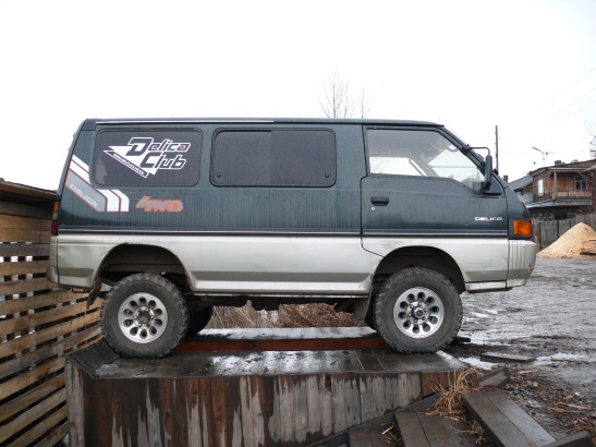

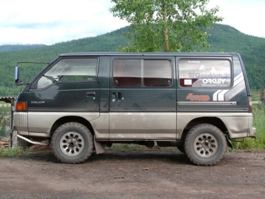

Всем привет! Вот и мой "кирпичег" 1 так было... 2 ...так стало. Небольшой лифт, не законченный. В планах вылет -25 и резину 31" Вообщем "стандарт", всё тоже что и у многих пользователей этого сайта. "Стрижка" только началась)))

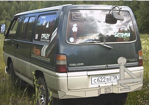

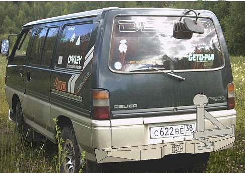

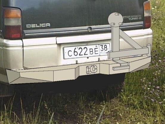

Доброго времени суток! Хочу замутить вот такой силовой бампер с калиткой. Это только проект. Рисовал в пайнте. Несмог найти нигде замок... может кто подскажет где можно купить, или скинет чертежи как зделать?
