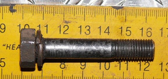

@Кузя™, под балку там разная высота проставок... гдето 30 мм, где то 17. Под двигатель не надо. И необходимо под раздатку, у меня 25 мм. На счет под шаровую не скажу какая лучше будет... у меня 60 мм (правильная проставка)

Добавлю и от себя. За всё время эксплуатации проставок (60мм), недостатков не обнаружил. Довольно крепкая конструкция. Диапазон работы от -50 до +40. Главное необходимо купить качественный калённый болт... не сыромятину дешевую которую срезает. Использую болт корданной передачи какого то бульдозера, уже года 4... полет нормальный)

@Quat, На 5 см... я правильно тебя понял? 3 болта которые держат шаровую?) Я брал от русского автопрома... если память не изменяет.. от жигулей первой модели.. болты которые крепят головку цилиндров.
@Quat, Поясни какие проставки. Я обычно беру оригинальные болты и иду с ними в магазин.. там подбираю уже на определённую длину соответствующую длине проставок.
