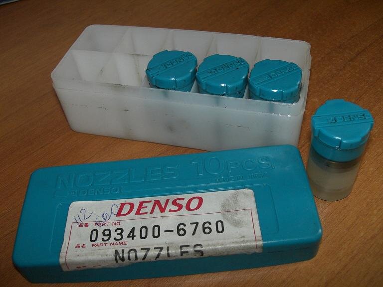

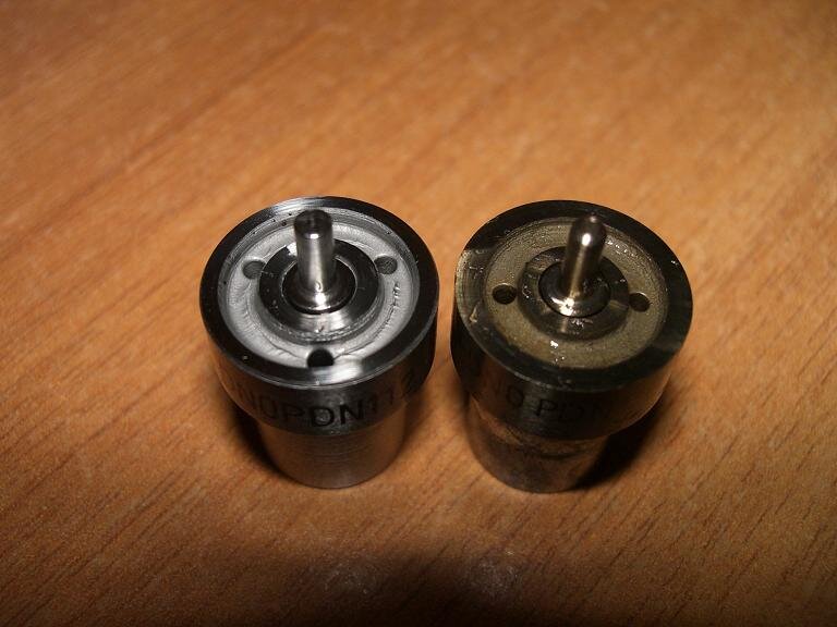

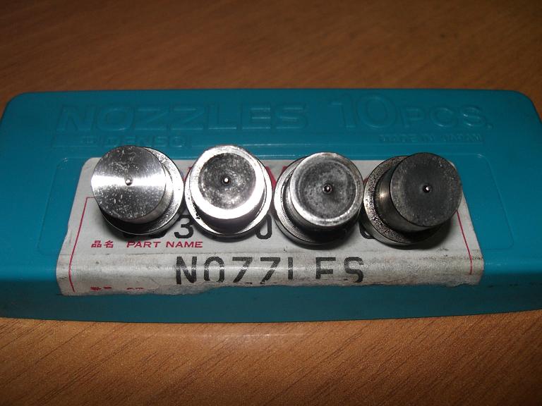

  13. Добрый день Забыл в предыдущей своей теме написать про распылитель DENSO, я ничего не имею против этой фирмы, но один распылитель новый так и не смог мастер настроить, не выдавал нужного давления, как я понял с его слов. Факт на лицо, пришлось подбирать старый. Никогда не смотрел есть ли там углубление, сбегал в гараж достал смотрел- смотрел, смотрел-смотрел, так и не понял ничего. Там есть вроде чуть-чуть какое то углубление, но я думаю что это просто выжгло так, а новый распылитель идеально ровный не считая ту иголку в центре. На фото с лева новый распылитель.
  14. Добрый день. Распылители брал в Автограде, не знаю родные или грейсовские, скорей всего родные так как производство Японское «DENSO». Надеюсь шайбы без проблем найду. Спасибо, буду знать. А ковырялку куплю если попадётся

  19. Пробежался почти по всем авто-магазинам города, оригинал естественно не нашёл даже и не мечтал зная что их нету в городе. Подобрал от отечественных авто, и верхнюю шайбочку и нижнюю. Внутренний и наружный диаметр как и на оригинале, а вот толщина чуть-чуть тоньше, надеюсь это не скажется каким либо образом. С новыми распылителями чувствуется машина взбодрилась, прёт не подецки :D P.S. В самом ближайшем будущем куплю оригинал.
