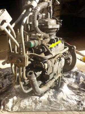

  9. Привет всем!!! По поводу глушения клапана... Выкладываю фото, что бы было понятно какую трубку глушить. Трубку откручивал и расплющивал молотком (маленьким). Отверстия на клапане (четыре штуки) тоже глушил маленьким молоточком. После этой процедуры произвёл опресовку клапана путём подключения автомобильного компресора и временным затыканием отверсития (одного) что остался на клапане. Вот тут я и обнаружил проблему с подсосом воздуха! Сам клапан в цокольной части, где находится контакт, был не герметичным и сам цоколь проварачивался! На тот момент был в запасе еще один клапан, его соответственно сделал и поставил. Если будете делать как я по этой схеме, не забудте снять резиновую прокладку на клапане перед его установкой! А так же заменить прокладки под этот клапан! Все работы производились на снятом насосе. И еще хотел написать по поводу звука работающего ТНВД. До того как попал мой насос в хорошие руки спецам из Хабаровска, насос довольно таки громко работал на холодном движке и при установке его в чуть ранее положение. После того как отрегулировали внутрикорпусное давление, опресовали форсунки на 140 кг., двигатель работает очень тихо! И на холодную и на горячую! Даже при регулировки УОВ шум работающего двигателя почти не меняется.
  10. to Vlad D V. А резиновое уплотнительное колечко на электромагнитный клапан поставил нормально? Я помню тоже мучался подбирая его, т.к. если оно чуть больше, то резинку будет срезать или она будет вставать не ровно. Я эту проблему решил всё таки исправить как мне посоветовали на Автодоре, т.е. четыре маленьких отверстия завальцовываются (на клапане), глушится трубка (плющется) и колечко резиновое не ставится на клапан. Езжу с лета и никаких проблем. Тем более, что теперь нет необходимости в чистке этого самого клапана. На расход тоже никак не влияет.
