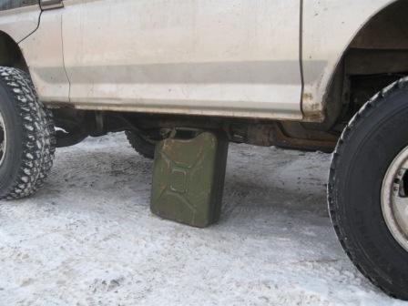

А вот фото рядом с сараем с торца Ну точно не войдёт! Так что Ваня в стоимость лифтовки включи цену подёма крыши на гараже и новые гаражные ворота )))

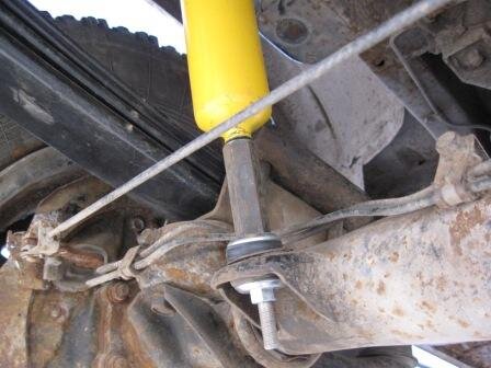

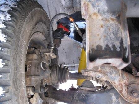

Ваня пожёл по пути НАКОПЛЕНИЯ ОПЫТА! И это есть правильно! Помимо проставок исчо и амоорты нада удлиннять я вот скинул буджетный варег удлинения типа проставками старых аммортов но лучше подобрать новые. А новые аморты это исчо 4К примерно. И получается Рессоры 4.5 + аммо 4+ проставы 1 + шланги 1 + болты писор руб... дисятко выходит минемум. А пива нать всиго то ничего пару литрякоф.. ЭКОНОМИЯ!!! Асахи я с ваньки требавать не буду! ЗЫ, Да я по три раза повторять не стал как предидущие ораторы . Думаю так понятьно ))
Вань. Я те их под переборку и отдал. Без всяких там рассчотов чито оне лучче твоих Патаму пива и не требуваю , верю чо будит. По поводу грейсовских. Не только удлиннять шланги ( хотя эт плёвое делоо) и не тока проставы ставит( хотя это проще чем шланги удлиннит.) Надо под коробу простваыши. Андрюха ( ЦАРЬ) Твбе ты тоже не мешало. Без них кардан стоит ну просто ПИПЕЦ как круто. а как каробу опустиш так ничо боля меня. Вопчем не шибко затратно можно обойтись. Хотя по мелочам набегает таки сумма которую можно было пару месяцев пропивать!! ) Ну ичо пару фоток лифту. Называется нефиг было Кату делать он проставки красил ) Типа ЖАОС окуенный )

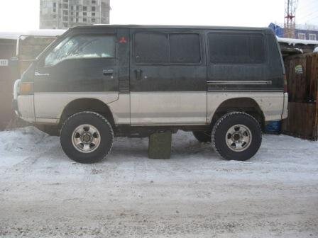

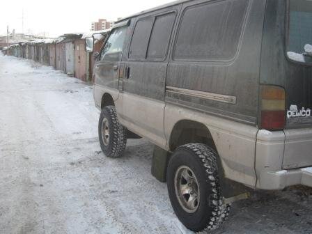

Арки буду резать. Ну шноркелиться и лебедится и утеплятся и наверно вебаститтся соответсотвенно тоже это пока что так -- недоДелка потому и фото не вешал. Но Ванько ради твоей карсноярской довольной морды ... ))
Ванько тока ради тебя. Канистра 20 Л. резина 31. Диски Царёвы вылет -10 проставки вылет-35 итаво вылет -45( в рассчоте на 33-ю мудзиллу)

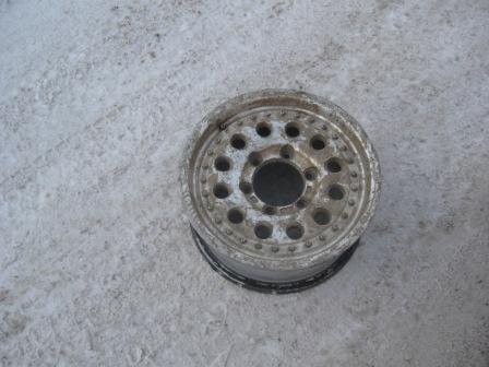

Господа. Значит так. 1. есть литьё . Вылет плюсовой( сильно плюсовой) но на делке стояло. Порипаное малость. 6К за камплеткт.( на фото) 2. есть Резина Зимняя шиповка. Шипы пачти всена месте. есть заделаные проколы. Ценнек договорной( такая же как у дикава но шипованая) 3. есть жилезные диски.. ржавые.. нать обдирать и красить.. Ценнек тож дагаварной.
