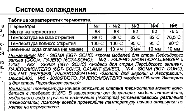

  24. сегодня увидел что у меня сломан стабилизатор, при детальном осмотре выяснилось, что сломан он в месте втулки стабилизатора. При разборе оказалось что старый хозяин не менял резиновую втулку стабилизатора а проложил её резиночкой, биение прекратилось, а износ продолжился. Вообщем в месте где идёт резинка, разница в размерах 2 мм. Вывод, люди меняйте резинки во время и не делайте прокладки из резинки
  25. странно всё это, вообщем вот скан по книжке на 6G72 там указан один термостат на 82 градуса вот картинка с книжки, хотя человек менял сегодня на делике термостат и родной был на 88 градусов (делика бензинка 2000 г.) Больше доверяю информации vol
