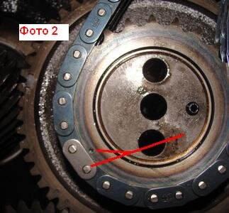

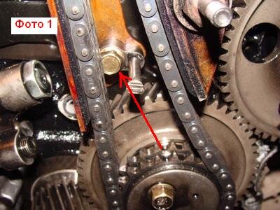

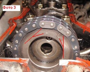

Sanyara, "И ещё, все метки на всех шестернях должны быть совмещены, это балансирные валы, в противном случае будет вибрация при работе двигателя." Если, я не снимал и не трогал шестеренки на валах, то метки на них, насколько я понимаю, и не могут сбиться ? "По поводу меток, если выставил первый цилиндр в ВМТ такт сжатия, то остальные операции правильные." То есть, перед тем как выставлять цепь на нижнюю цепочку по меткам, надо выставить первый цилиндр в ВМТ такта сжатия, посредством поворота шкива коленвала ? Я правильно понял? Сорри, если подробно спрашиваю, операция важная и не хотелось бы ошибиться )))

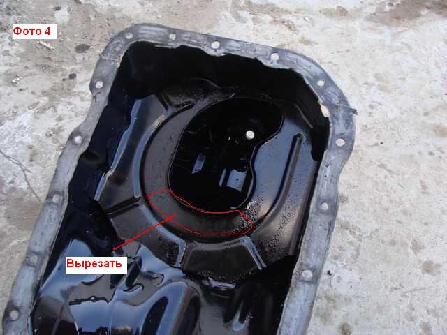

Доброго всем времени суток! Меняю цепь на 4M40, всё разобрал, снял поддон, лобовину Старая цепь на 2см длиннее новой, башмаки и успокоитель в хорошем состоянии. Начал собирать все обратно. Собственно несколько вопросов 1. Каким моментом затягивать болт крепление маслянной форсунки ? В книжке и на форуме ответа не нашел, а он хитрый, от угла его поворота зависит будет ли масло поступать в форсунку фото №1. 2. После снятия цепи, как правильно поставить новую, чтобы взаимное положение распредвала и коленвала было правильным, учитывая, что они сместились друг относително друга, пока снимал цепь. Делаю так. На нижней цепочке совмещаю метку на звездочке с меткой на цепи, фото №2 На верхней совмещаю две метки, фото №3 После этого кручу распредвал, пока верхняя звездочка не сядит на месте в паз и стопор После этого затягиваю натяжитель. Правильно ли я делаю? 3. После снятия маслянного поддона, возник вопрос, а что если убрать заднюю часть пластины, которая мешает нормально снимать поддон без выкручивания маслоприемника ? на фото №4 выделено красным. Тогда ставить поддон назад будет существенно проще, но не навредит ли это ?

Взял машину в октябре 2008, пробег был 210т.км Машина привезена из японии в 2006 в Киргизию, ее хозяин переехал на ПМЖ в россию, и тут уже ее продал. Сейчас пробег 235т.км, сейчам вот решил заняться сменой цепи ГРМ, так как предыдущий хозяин этого не делал, да и по состоянию цепи это уже напрашивалось. Делаю всю работу сам, благо гараж большой и теплый )), ну и самое главное, что доверять машину, нашим горе мастерам просто стращно ((, везде умеют только менять детали в сборе целиком (( По ходу разбора выяснилолось, что требует замены помпа, в ней люфт. Пришлось повозиться с шкивом коленвала ), но с помощью трубы 1,5 и съемников для пружин от ВАЗа, которые использовал в качестве стопора для шкива, все отвернул. Теперь осталось только снять поддон, судя по описанию этой процедуры на форуме, это удовольствие не из приятных ))) Вообще, что приятно поразило при ремонте делике, а до этого менял шаровые верхние и тоже все делал сам. НИ одного приржавевшего болта, т.е. все болты откручиваются ровно тем усилием, которое написано в книжке. Все как будто новые, и только вчера их туда закрутили )))) И это на 10 летней машине! Имею до этого опыт починки ВАЗ, где на 3-4 летней машине, чтобы открутить болты на суппортах их просто срезают, ибо они приржавели насмерть. Почему так? дело только в материале болтов ? или все таки применяется какаято химия перед их закручиваением ?
