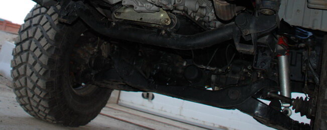

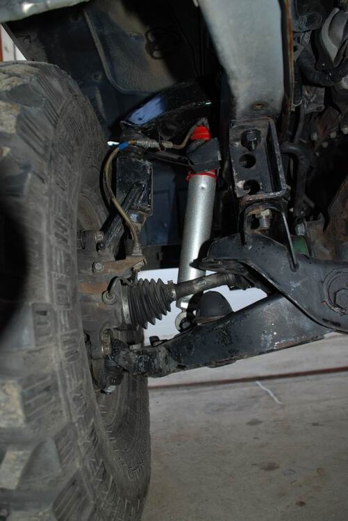

Полуоси обязательно - ибо у пыжа редуктор смещён в сторону от центра соответственно одна полуось короче - другая длинее, а у делики он посредине и полуоси одинаковые. Так что ежели взамест короткой можешь свою обрезать, то взамест длинной твоя от делики ужжо непойдёть (зацепление в шлицевой части будет всего 10мм).
Объясните - не догоняю - у меня так шрусы стоят и не кривые?
ЭЭ дарагой - чтобы "скомпенсировать удлинение кардана и чтобы сальник не стал расходником" у мну стоит проставка на фланце хвостовика, а проставки под мост как раз для восстановления прямой линии "кардан-хвостовик", чтобы не было угловых нагрузок.

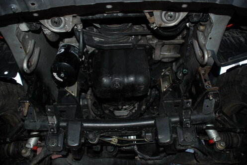

проставки под двигатель в виде паралелограма - на фотке видно, а чтоб кардан не стал расходником - под него (под мост) тоже надо проставки ставить, но они намного меньше лифта.
Ставим удлиннёные торм шланги и удлинитель рулевой - умну 10см
Идём на Аврору с ведром для гаек и болтов. Домкратим машину за лонжероны, потом домкратим двигатель (под поддон деревяшку). Ослабляим торсы. Откручиваем балку, накручиваем на неё проставки под лонжероны и под двигатель. Втыкаем Фсё в зад.
