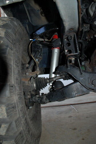

Я для кого буквы печатаю? Стоит у мну такая между шаровой и верхним рычагом.
Этта вобсчем-та япский лифт комплект
Речь идёт не о лифтовой проставке, которая ессно ставится вместе с проставкой под балку и стоит между ступицей и шаровой, а о проставке между верхним рычагом и шаровой, которая нужна для увеличения хода подвески.
Вообще-то с проставкой на развале мне нижние рычаги наружу вытягивали
Всё правильно - У мну так и было, но в нижних рычагах эксцентрики стоят для сход/развала ими и выпрямили. Правда только только хватило (проставка 2см, шайб нет).

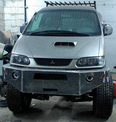

Дмитрий(Delicaвод), На пальцах не расскажешь как болгарка сделала дела в районе передней двери? Досталось ли двери и чем усиливал спиленное? Сам сейчас хочу заняться выпиливанием (лифт 4", зад ОК - перед при крено-поворотах цепляет). Допилил до двери - думаю как дальше.
