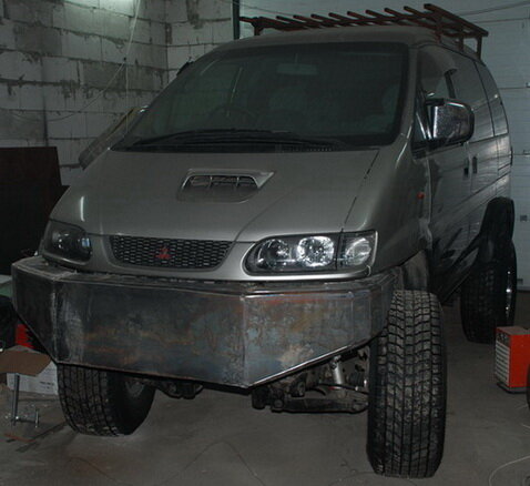

Ser-Bat, Да - не представляет - спрашивал после подписания регламента. Говорят (в НАМИ), что запрет не распространяется на согласованные в установленном порядке изменения.
Lee75@bk.ru, Очень просто - идёшь в ГИБДД - получаешь разрешение на переоборудование, потом в НАМИ - согласование изменений, опять в ГИБДД - внесение изменений. Сам собираюсь делать бампера, каркас наружный, лифт уже сделан - узнавал в НАМИ - говорят без проблем.
Vietnames, Видел у знакомого на СТО (они там занимаются тюнингом УАЗдов и, соответственно, наружные силовые каркасы на них тоже ставят) УАЗду - козла с каркасом после ДТП - он стоял на обочине, а в него со всей дури в зад легковая влетела - зрелище печальное, но в салон ничего не залезло. Говорят - каркас делает кузов намного жестче и на машине без рамы ака делика уменьшится работа кузова на кручение. Но есть минусы - при сильном ударе уменьшается энергопоглощение сминаемыми элементами - соответственно перегрузки у экипажа выше.

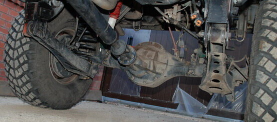

Почитал про "Дифференциал автоматический "ДАК" эксплуатация" на УАЗБуке - Задумалсо http://forum.uazbuka.ru/showthread.php?t=57296&page=23 В этой ветке буду выкладывать результаты, особенности работы, в общем всё что касается эксплуатации изделия. ДАК усиленный установлен в передний мост со 100% блокировкой при движении в перёд. Наблюдения на данный момент такие: Дак работает. Плюсы: Роет на диагоналке свободно и на любых оборотах. Удобно выскакивать из колеи на "сбросе газа" Проходимость повысилась очень сильно. (в сравнении со стандартным) Можно двигаться на одной полуоси. Минусы: Управляемость на асфальте очень проблемная, машина пытается перепрыгивать колейность. Увеличился расход бензина и нагрев резины. Машина стремится к прямолинейному движению, сильные возвратные реакции на руле. В прыжке очень жёстко блокируются колёса, приземление на одно колесо-смерть полуоси. Несколько хуже включается передний мост, не критично но этот момент присутствует.
Юра, У моего знакомого на хамере стоят подобные ДАКу дифы - TORSEN, я ему рассказал про принцип их срабатывания и спросил у него как они себя ведут, на что он подумал и сказал - Дык правда! Он же (хамер) нигде не буксует!
paul-irkut, Предлагаю собрать народ и сделать заказ на партию дифов. У знакомого есть мост от булки - может выпрошу диф с полуосью на время. Весчь зачотная - надо ставить!
