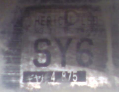

Ну вот у меня лично - комплектация - шамоникс 11'1999. на заднем мосту, над пробкой - вот такая наклейка стоит... типа "HERICAL LSD".... и ни каких кнопочек в салоне....

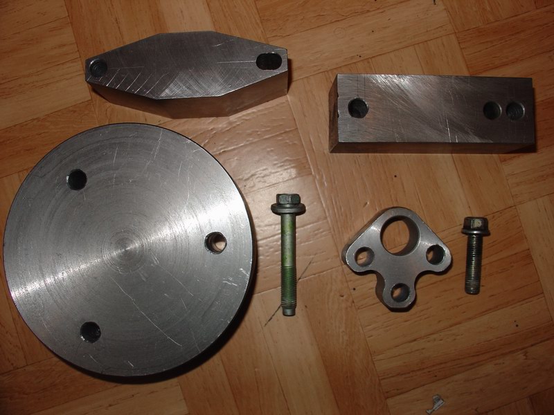

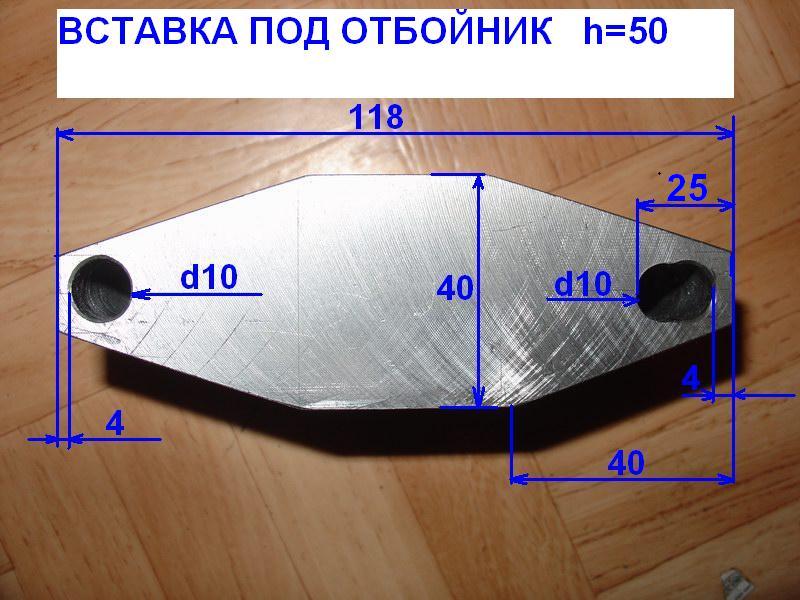

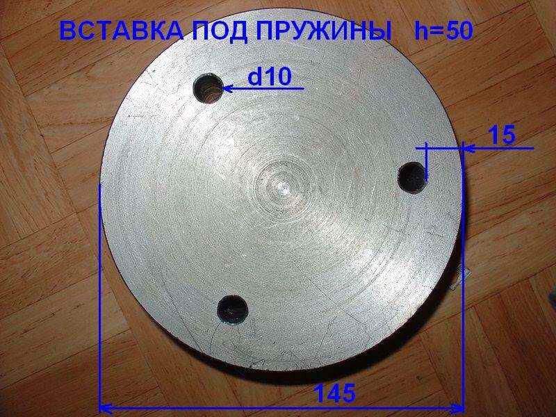

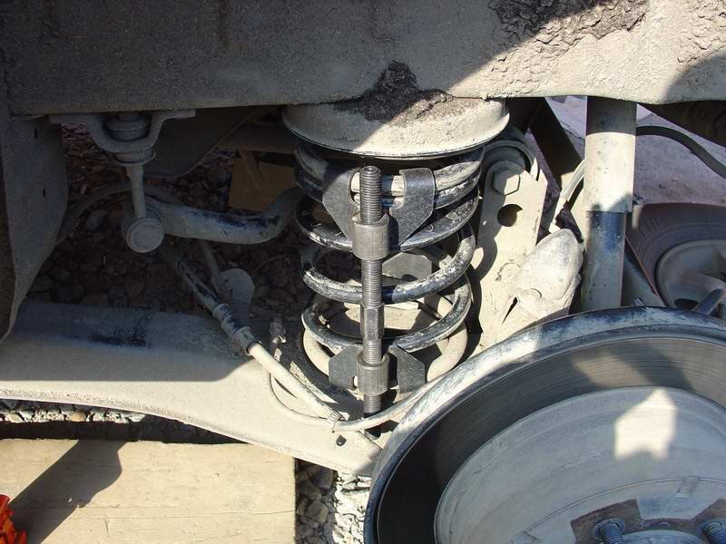

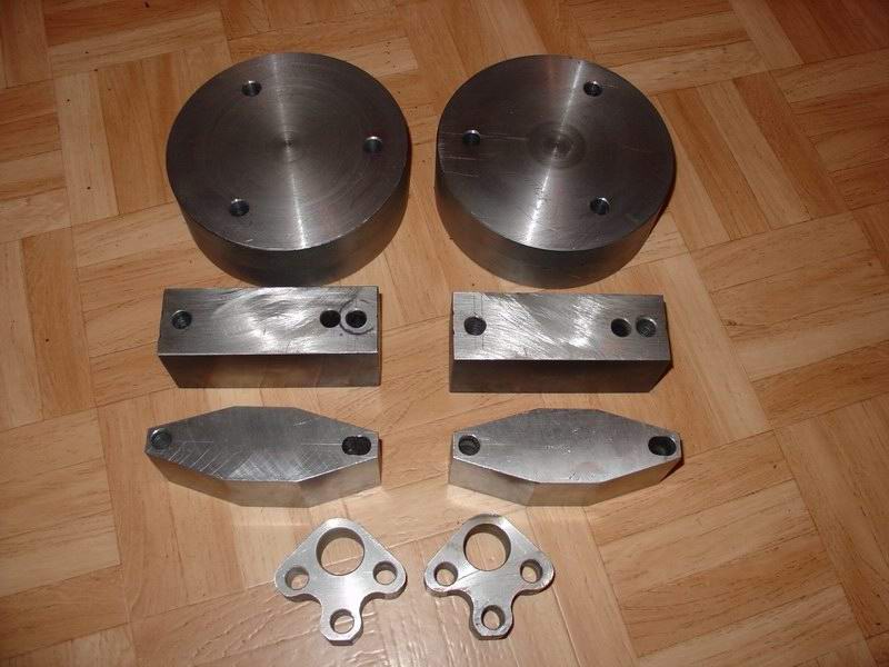

Поскольку сам, поверив предыдущим чертежам, тупо передал их (чертежи) знакомому токарю… После попытки монтажа всего этого дела «на место» выяснилось, что размерчики то расходятся. Всвязи с этим токарь был изрядно озадачен переделкой.. но.. невзирая на.. и доблестно превозмогая трудности и лишения… хм.. за один день внёс нужные коррективы в «изделия». Представляю изображения деталей для лифта с исправлениями (на фотках) пользуйтесь... По технологии монтажа (проделанные мероприятия): 1. Снял декоративный колпак. 2. Открутил гайки на колесе и, поддомкратив машину – снял колесо. 3. Сжал стяжками пружину (поднимая и опуская машину). 4. Вытащил пружину. 5. Поставил под мост упор (низкий) (в качестве него лучше использовать второй домкрат, чтобы можно было в нужный момент «поиграть высотой»). 6. Открутил снизу гайку на амортизаторе (гайка на 24) и… манипулируя домкратом, снял (сдвинул) со штыря амортизатор. 7. Поднял машину выше (мост и причиндалы остались на подставке, при этом – увеличилось расстояние для удобного монтажа пружины). 8. Открутил от рамы чашку для пружины (3 болта на 14), линк (2 болта на 14), и отбойник от моста (2 болта на 12). 9. Вставил между всеми этими делами вставки, и закрутил более длинными болтами. 10. Поставил на место пружину и снял стяжки (разжимая пружину). 11. Вернул на место колесо и пр. 12. Повторил все вышеописанные операции на втором колесе. Осталось заметить... что: 1. Всё это происходило на улице, при температуре в -6 градусов с ветром 10-15 м/сек. (соболезнования принимаются)… 2. Додумался для облегчения открутить амортизатор только после часа безуспешных «кувырканий» под машиной.. 3. На весь кураж ушло около 4 часов (работал – один). 4. Перед поднимать буду – хм.. когда здоровьем соберусь.. поскольку и так водкой пришлось «отпаиваться» изрядно…. Хотя – передок и так немного приподнялся… вот ещё Ну и немного по процессу: PS: На вставке под линк, по центру (на одинаковом расстоянии, между ближайшими отверстиями) настоятельно рекомендую просверлить отверстие (углубление) d=20! (поскольку в самой раме есть такое оотверстие для свободного хода линка). Кроме того.. хм. . после продолжительного и плодотворного общения с токарем... теперь из головы не выходит постоянно произносимая им поговорка:-"Чтоб не бЫло пи*дежУ - делай всё по чертежУ"! Гы..
Кстати.. НАРОД!!! В чертежах, если так можно выразиться, от г-на GnorF Есть ряд существенных недостатнов и неточностей! К примеру, во вставках под линки отверстия должны располагаться ближе друг к другу ... да и сами эти вставки - короче должны быть.. да и отверстия на d8 - малы... там как минимум - на d10 надо.... В пролёте и размеры вставок под отбойники... кроме того - не указаны размеры "скосов"...
