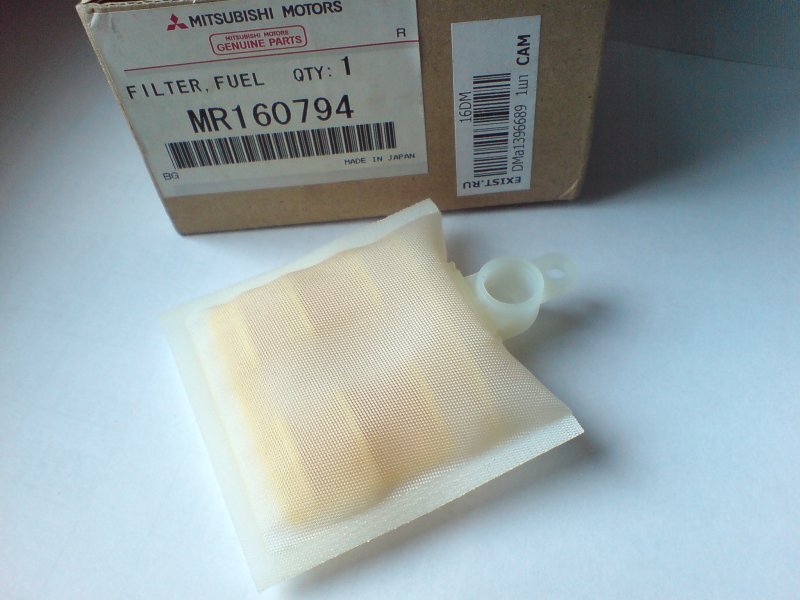

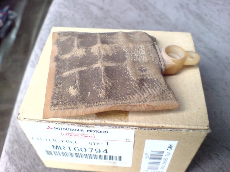

belyavsky, тебе тоже вот сюда. P.S. По жаре у многих всплыла эта проблема. Наш особо "качественный" бензин. У меня к этому добавляется ещё и рас(3,14)здяйство, т.к. частенько еду с лампочкой, с количеством бензина "ниже нуля" (стрелка ниже нулевой риски) тем самым ещё больше усугубляя проблему: насос охлаждается бензином, когда последнего остаётся мало, бензонасос перегревается и эффективность его работы снижается, бензина тупо начинает не хватать. У кого подобная проблема, проверяется очень легко (если бензонасос ещё не умер) - заливаете на АЗС свежего холодненького бензина и машина едет. Не сработает, если сетка уже почти ничего не пропускает.
Продажа, покупка, поиск и т.д. находятся в отделе Объявлений. Тут можно поставить вопрос: от чего ещё могут подойти. ИМХО, новые надо заказывать. Остатки высверливать не пришлось?

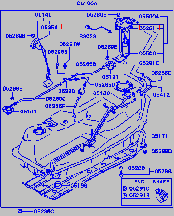

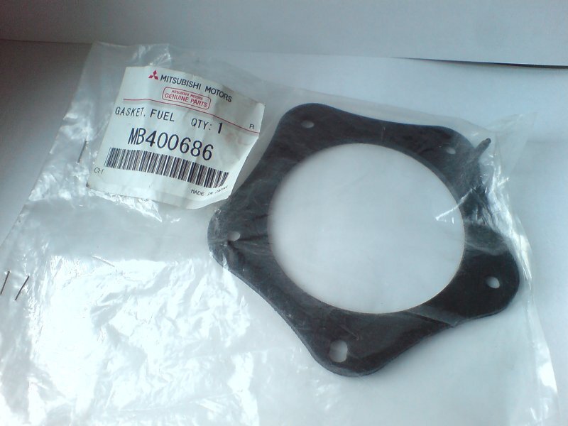

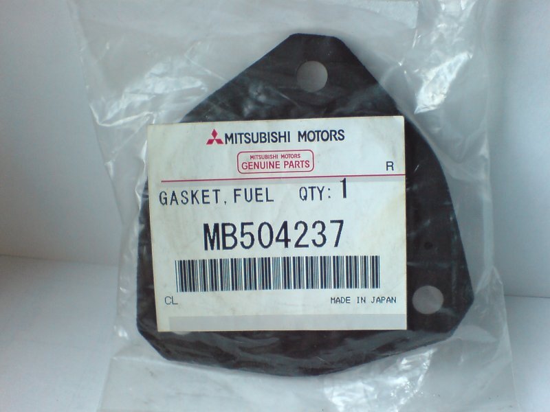

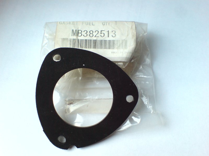

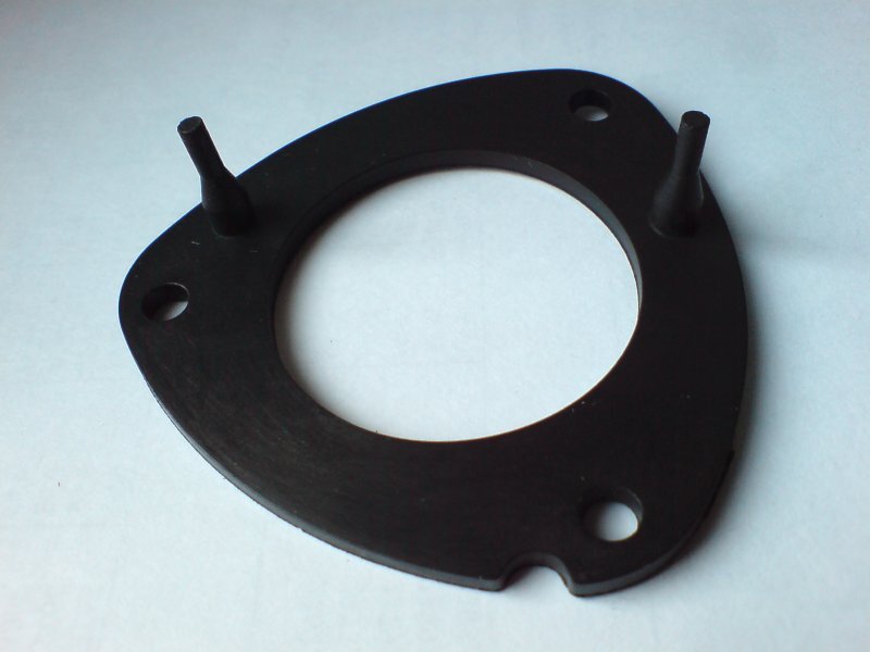

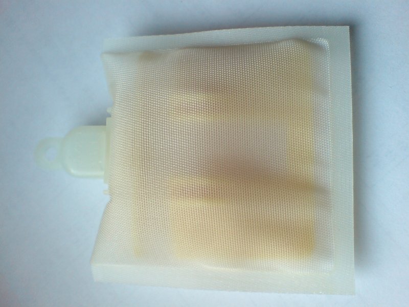

100% перегрев насоса / его скорая кончина / забитая сетка. Только что такое излечил. Можно ещё вот как проверить: когда бензина остаётся мало проблема усугубляется (бензина остаётся недостаточно для нормального охлаждения насоса). У меня машина не глохла, а ехать не хотела - еле до заправки дотянул. Плеснул свеженького холодненького бензинчика - поехала. Поедешь менять обязательно купи сетку. MR160794 Скорее всего старая у тебя вот такая : Я с этим говнищем в баке ещё с 2005 года езжу, когда по пути на юг на трассе М4 заправился на колонке "ТНК" без буквы "Т" После этого появилась тема "Белый дым" P.S. Можно до кучи (если уж будут снимать бак) поменять ещё вот эти резинки MB400686 и MB382513 (т.к. резинки вообще всегда лучше менять, коль уж до них добрался): Мне, "злодеи", не поменяли, сказали и старые нормальные были. Делал бы сам - поменял. Кстати одна из них "лишняя" - не оттуда - от заливной горловины, не помню какая. Добавлено 5 минут спустя: Посмотрел по КАПСу, вот эта от заливной: Т.е. её при снятии бака не поменяешь. А первые две вот отсюда:

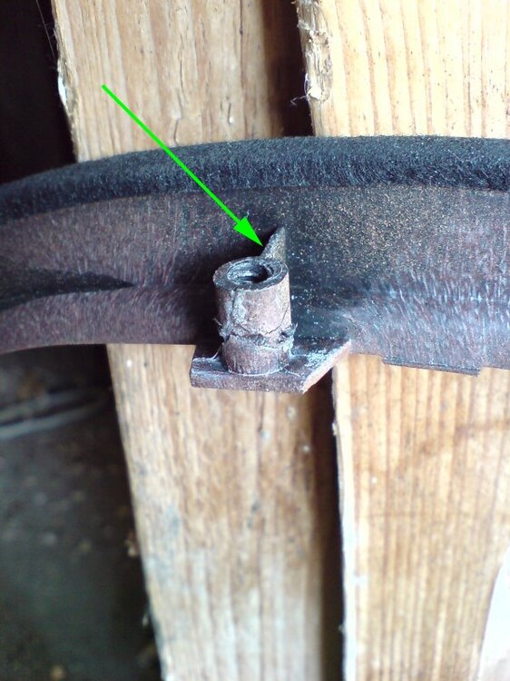

Идея, конечно, хорошая, я тоже думал над таким вариантом, но вопрос, что ты сделал вот с этими перегородками (рёбра жёсткости, пометил зелёной стрелкой), которые обеспечивают прочность соединения колодца с панелью? Ведь если натягивать сверху трубку, то эта перегородка будет аннулирована и в итоге колодец, если останется держаться только на "подошве", может быстро отвалиться.

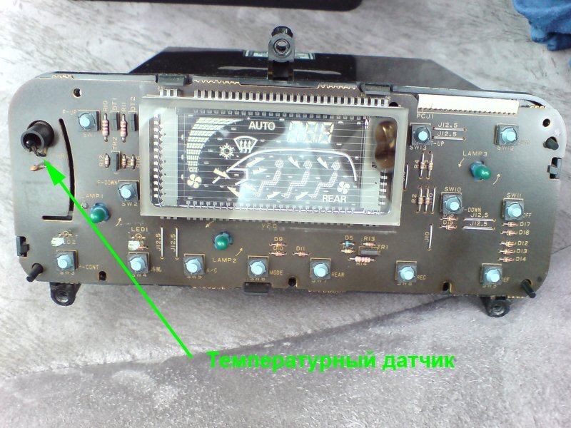

Я не говорил, что она НЕ использует датчик температуры. Но при выезде на солнце тут же начинает идти более холодный воздух - 100%. Температура в салоне при этом не могла успеть измениться. А зимой у меня кондей отключен. А вот весной-осенью при условии работы кондея очень даже чувствуется выход солнца из-за облаков. Впрочем, этот эффект имеет место быть и на другой моей машине с климатом. Если есть сомнения - рекомендую убедиться эмпирическим путём. Более того, думаю, что работа климата - это анализ информации с нескольких датчиков ещё и вот почему. Например, температура там, где стоит температурный датчик в воздуховоде самого блока климата далека от установленной на панели (естественно, в меньшую сторону, т.к. стоит на самом выходе из трубки - там холодильник). Т.е. этот датчик - также лишь один из факторов для "мозгов климата" как следует крутить электрозаслонки и вентиляторы.
