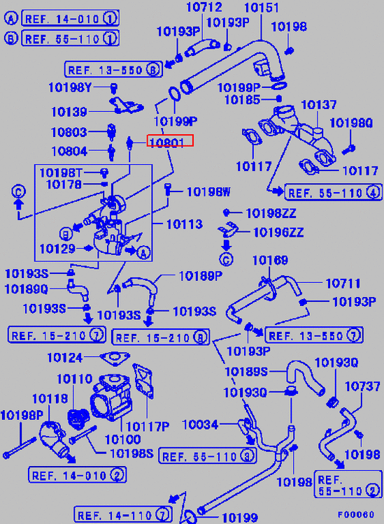

  6. Какой из датчиков кандидат № 1 я не знаю, красным обвёл тот, что указал tololl, рядом левее есть ещё один (10804 на рисунке) - MD102329 Датчик температуры жидкости (~45$), аналогов нет. У MD091056 аналогов до жопы, видимо, это и есть "слабое звено", например, есть вот такая радость: Commercial ignition XTT84 за 5 баксов (при цене родного в 24$).

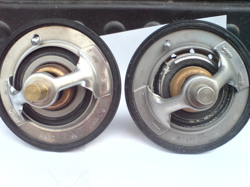

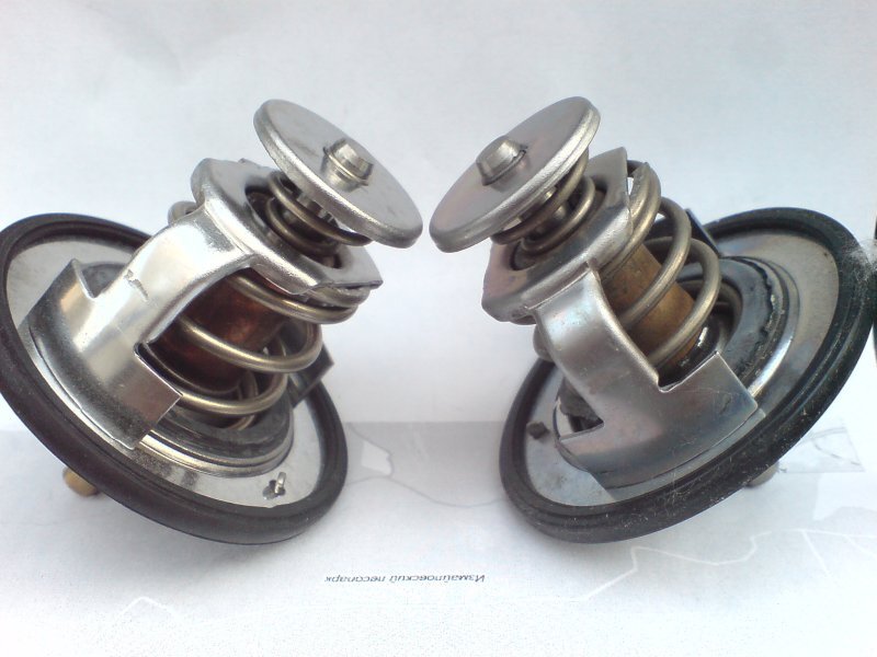

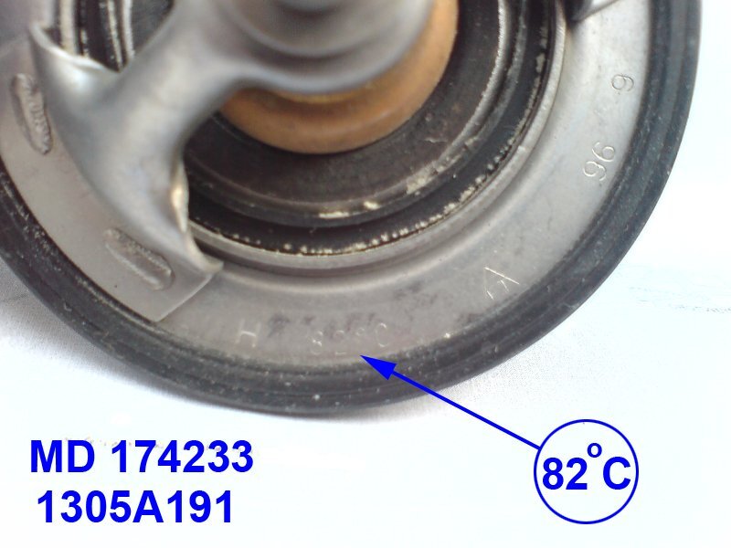

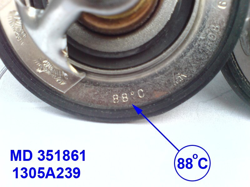

  15. Sky, вопрос к тебе: ЧЕМ ЛУЧШЕ? Меняли термостат у AIR, как и у тебя, и у Сибиряка у него рестайл и термостат у вас - 88 градусов. Никаких конструктивных отличий от дорестайлингового нет. Поставили оригинал, вот сравнение с моим старым тоже оригинальным, но дорестайловым: Разница исключительно в температуре открытия. Кстати, для последователей, заглянувших в эту тему (или юзающих поиск): Дорестайл (или 82 градуса): MD 174233 -> 1305A191 (проверенный заменитель TAMA WV64MC-82) Рестайл (или 88 градусов): MD 351861 -> 1305A239 (проверенный заменитель TAMA WV64MC-88) Специально привёл на оба коды известного и проверенного заменителя TAMA, откуда видно, что код, а значит и конструктив одинаковые, отличаются только цифры на конце, означающие температуру. Так вот, мои мысли по этому поводу такие. В наших холодных краях более поздняя температура открытия означает дольшую работу на малом цикле, а значит лучший прогрев движка и редуктора (актуально при установленном ГБО). Поэтому японцы, скорее всего в итоге и перешли с 82 градуса на 88 именно как усовершенствование, а не шаг назад, как это к сожалению часто бывает во всех новых модификациях (в угоду маркетологам, экономия и т.д.). А вот для чего надо наоборот поскорее соскакивать с малого цикла - я не понял, объясни, пожалуйста.
  16. Ещё хочется отметить, что замена бачка и термостата прошла успешно (на процедуре замене последнего присутствовал самолично): после запуска машины переход на газ произошел через 1 минуту (старый термостат не работал по малому циклу + треснувший бачок, отсутствие ОЖ и давления в системе охлаждения делали своё чёрное дело). Кстати, обнаружены отличия термостатов рестайла и дорестайла: это только температура срабатывания (88 и 82 градуса по Цельсию соответственно), по габаритам они совершенно одинаковые. Подробности и обсуждение см. в соответствующей теме. Андрей, ну что теперь всё ок?
