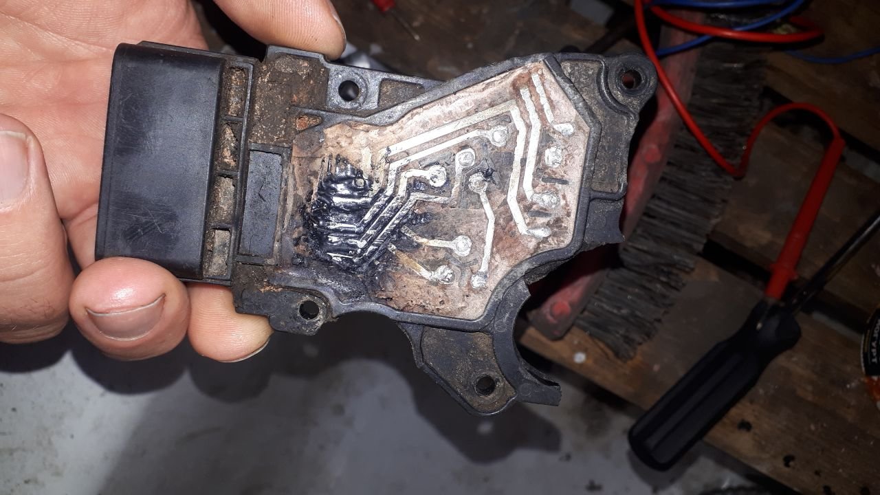

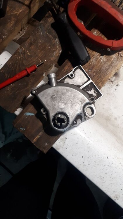

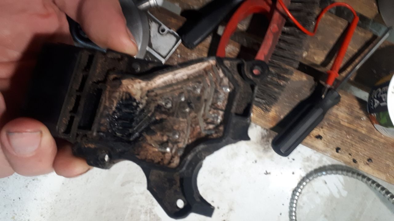

В разъеме была эмульсия, промыл первым делом
После долго простоя поехал на делике и заметил, что при включении D горит D и при этом еще тускло светится L. Выше первой, при этом акпп не переключается. Если воткнуть L, то наоборот D горит тускло вместе с L. Кое-как снял этот датчик, и методом прозвона выяснил, что между контактами разъема, соответствующими Д и Л имеется сопротивление несколько сот Ом. Расковырял компаунд с помощью нагрева горелкой- сопротивление пропало, но как остыло появилось снова. Убрал смазку- пропало. Нанес новую- вернулось... Как лечить то?
