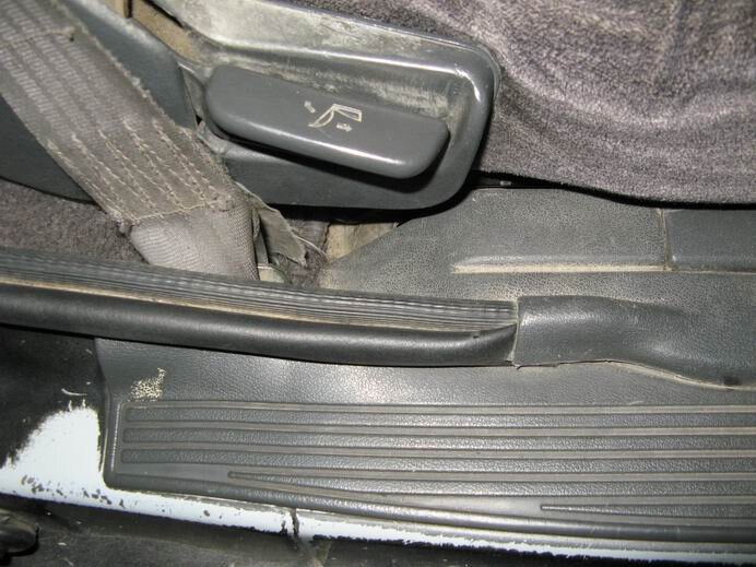

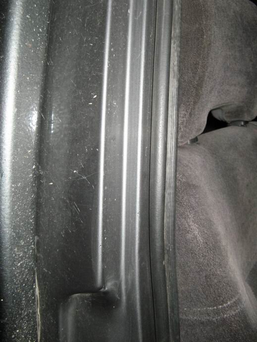

Я поставил себе уплотнения жигулевские по всему периметру взамен штатных. Сегодня проделал то же самое - офигительно! Тихо и тепло как в барокамере. А ещё на дверь багажника (взамен старого) подошёл уплотнитель от Жигулей 7-ки или от Нивы, и по периметру боковой двери (по кузову) подошёл тот же уплотнитель (только чуть пожирнее).
