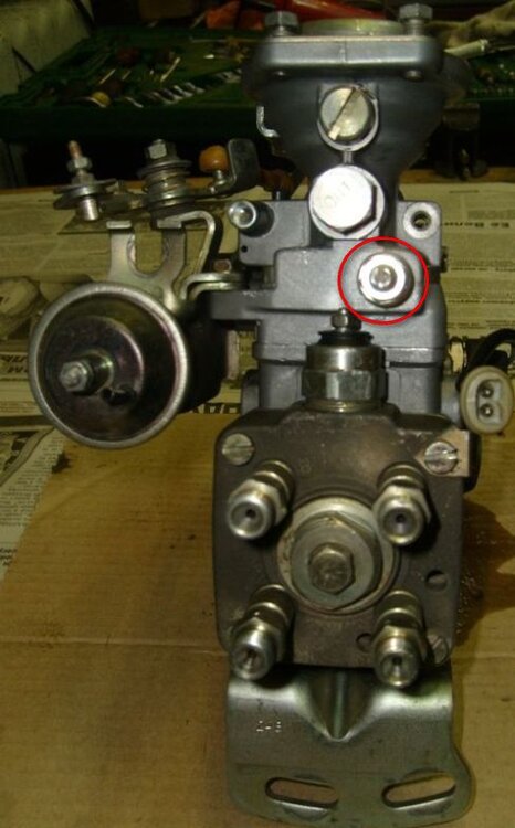

  13. Скажите. Я правильно понимаю что болт регулировки цикловой подачи отмечен на рисунках красным цветом? Пломба представляет собой жестяной колпачок одеваемый сверху.
