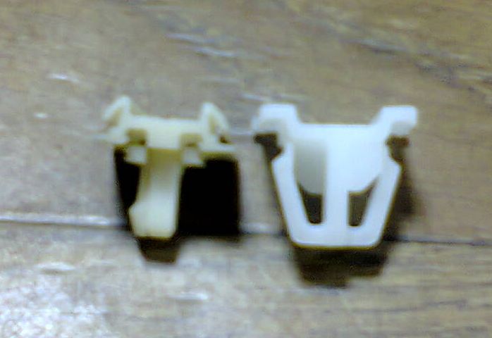

  13. на руках в машину, даже в сдвижную дверь попасть тяжело будет... да если ещё платье пышное учесть... не! приступок! вот решение проблемы а на открытом пространстве таки да... на руках

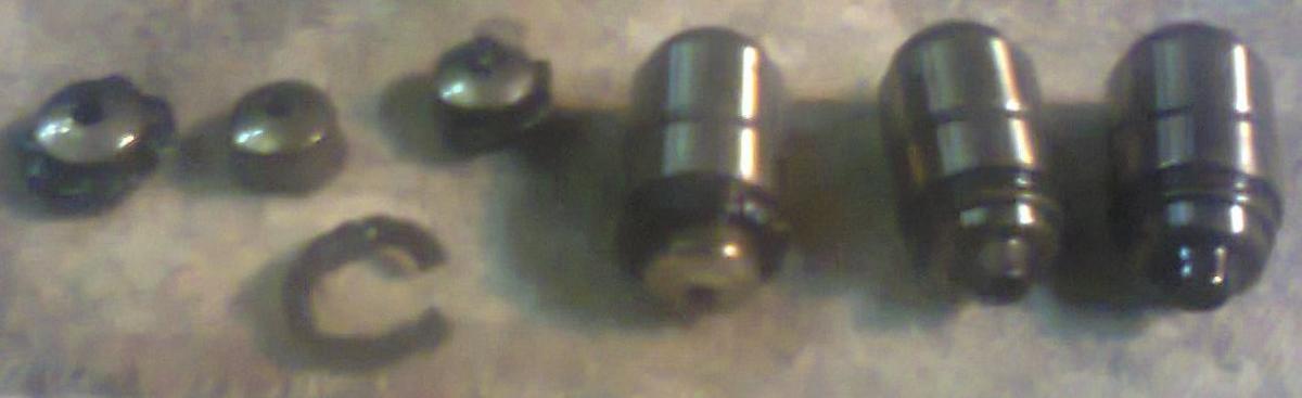

  20. немного оффтопа, просто раз уж начал про свой ремонт упоминать, то до логического конца доведу тему гидриков: вот такие у меня оказались гидрики на вскипевшем движке... 2 даже вынуть из рокеров не смог вообще сперва я думал, что черное - это сгоревшее масло так сформировалось... но потом слазил в тему Максдая про белый дым и увидел как они выглядят новые... получается эти черные ошмётки - есть суть поясок в котором должен ходить подвижный колпачок?... и их так перекорёжило, что они вылезли из носика этих колпачков (по центру отдельно валяющийся колпачок, там видно, что часть вылезла из средней дырки) кстати гидрики не закусило.. и унутре их в принципе чисто... просто пояски эти все убило... вот думаю мога заюзать их все таки? засунуть в рокер сперва колпачок отдельно, потом остальной гидрик, и всю констркуцию с валом на место?
  21. вот сходил до мацумага слева - пациент с машины, он оказывается составной, часть за рельсу держащаяся вставляется в часть за обшивку в ней оборван правый зацеп справа образец с хонды как видно (на сотик фотал) размеры не позволяют колхозить хондовскую пластмасску по емексу: однако до меня эти пластмасски становятся золотыми (больше 500 за штуку)
  22. мдяуж! Спасибо пацаны за поиски!... будете у нас на колыме ... сползаем счас на этот емекс... екзист не имеет цены на эти пластмасски... я уж начал думать в сторону колхоза, но если цена вопроса рубль, то "сдохни, но держи фасон!" ЗЫ завтра сползаю... планшет с этим сайтом плохо дружит
