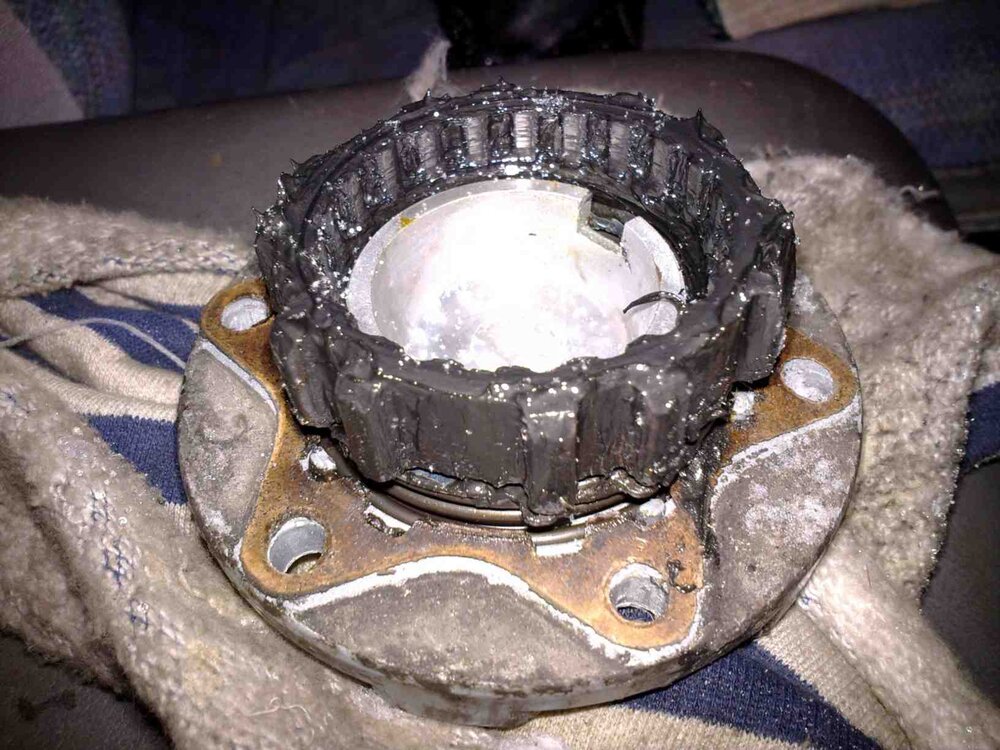

  4. Поменял игольчатые подшипники в ступицах и решил малость проверить ходовку, вот результат :0 увлёкся малость на 3 часа.. - вниз туда тоже катался, обратно поднялся на заднем приводе, ну почти

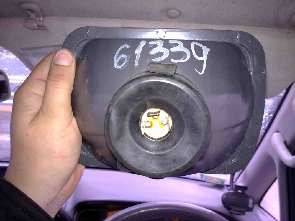

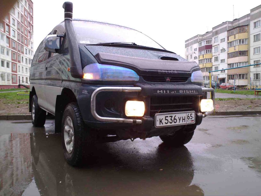

  8. А я себе поставил дополнительные фары с правильным раскосом. Одна фара 450 рублей. Главное закрепить

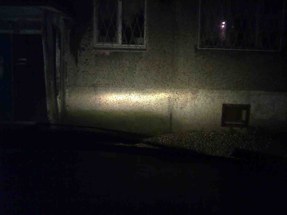

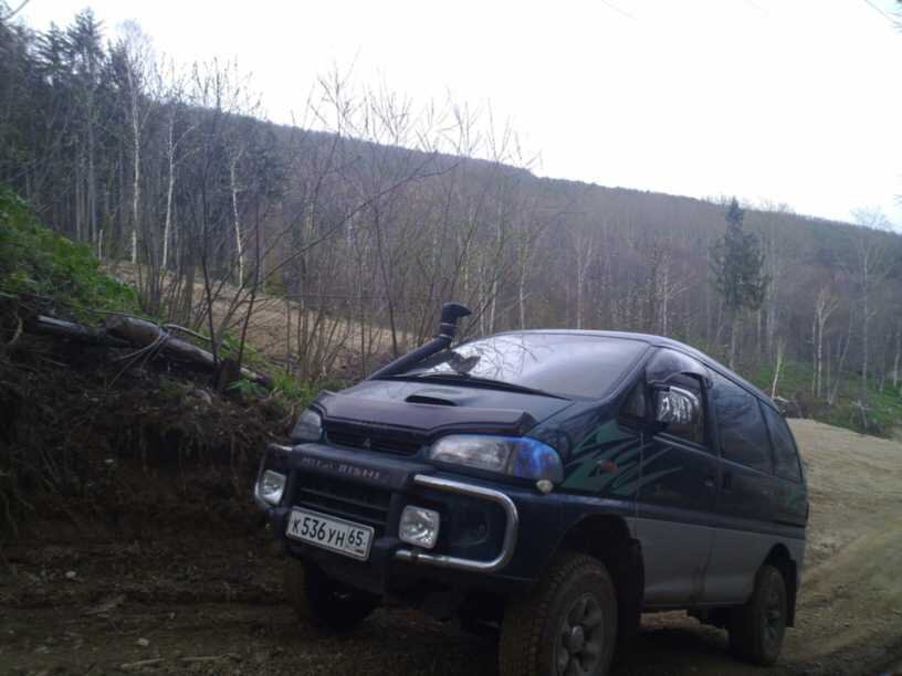

  9. - свет от двух фар сразу, на штатных одеты очки с напылением, по этому светят желтоватым. Это напыление я содрал щёткой для одежды в тёплой воде, светить стало лучше. Как многие могли заметить на фото - был установлен шнорхель. Делалось на улице, шнорх приобрёл у rost-а за 4000р. по цвету он белый, даже прозрачный, покрытый серым грунтом, сделон не очень, по этому Ростислав решил поставить себе нормальный. Мне же на безрыбье и этот сгодился, я его покрасил краской для бамперов, сделал резиновый переходник на гусак, шуруповёртом насверлил дырок в крыле, выкинул стандартный змеевик из под крыла, отпилил часть приёмной трубы фильтра, через гофру подсоединил шнорх, промазав всё герметиком. К несчастью уронил верхнюю часть корпуса фильтра и она треснула.. Пока замазал герметиком, но треба замена. Начал зачищать и обрабатывать железо. Задние арки с лонжеронами насадкой на дрель зачистил до металла (места ржи и выпуклостей), под шовным герметиком тоже ржа была, отрывал и его. Появились новые вентиляционные отверстия в кузове не угрожающие потере прочности сверху всё покрыто краской в несколько слоёв. Скоро думаю днище зачистить и обработать корабельной краской для подводной части, она ржу останавливает и солёную среду держит хорошо. Подумываю чем заполнить пустоты в лонжеронах и заделать новые отверстия.

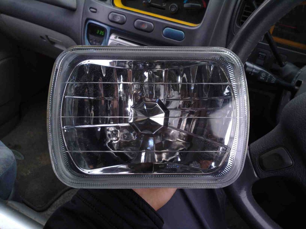

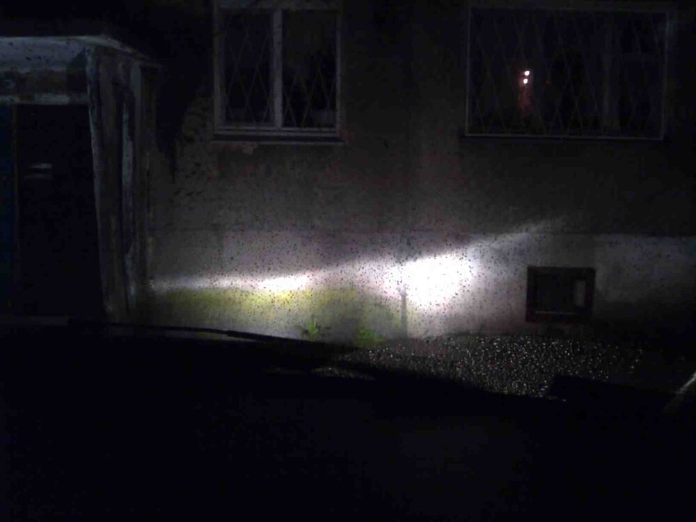

  10. - наконец появилась в продаже китайская переделка лампы-фары на грузовики под лампу Н4 и под хрусталь - может этот номер кому - то что то скажет - сравнение размра с 2 дин магнитоллой пишется как 7", есть фары такие же, но поменьше на 5". Я выбрал больше, т.к. отражателя больше и в теории светить лучше должны. - закрепил на детали от штатного крепежа туманки, пришлось повозиться, да и ещё дождь поливал.. малость не ровно конечно, но это так сказать проба. Фару желательно поместить в кожух, он уже и будет крепиться к кенгуру. На фаре стекло, а не пластик, отражающая поверхность пластик какой-то крошашийся, если сверлить, видимо термостойкий. - такой свет от этих фар - такой от штатных с повёрнутыми лампочками.

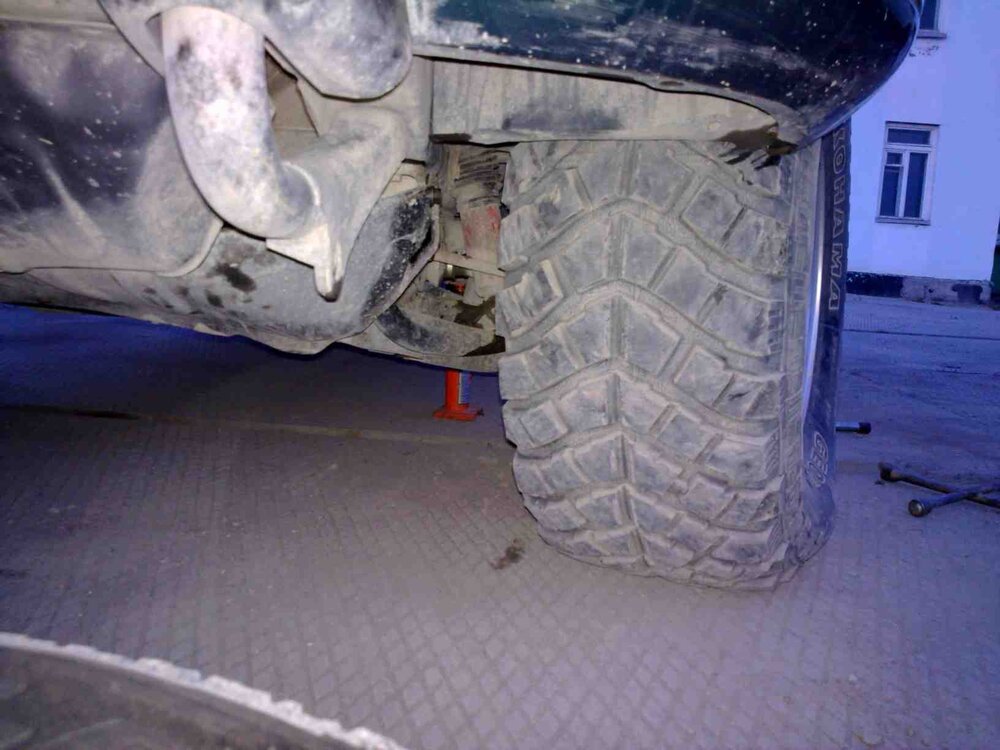

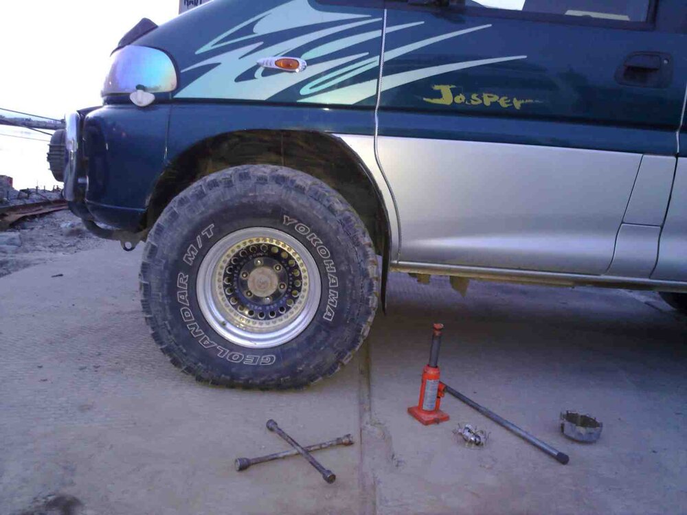

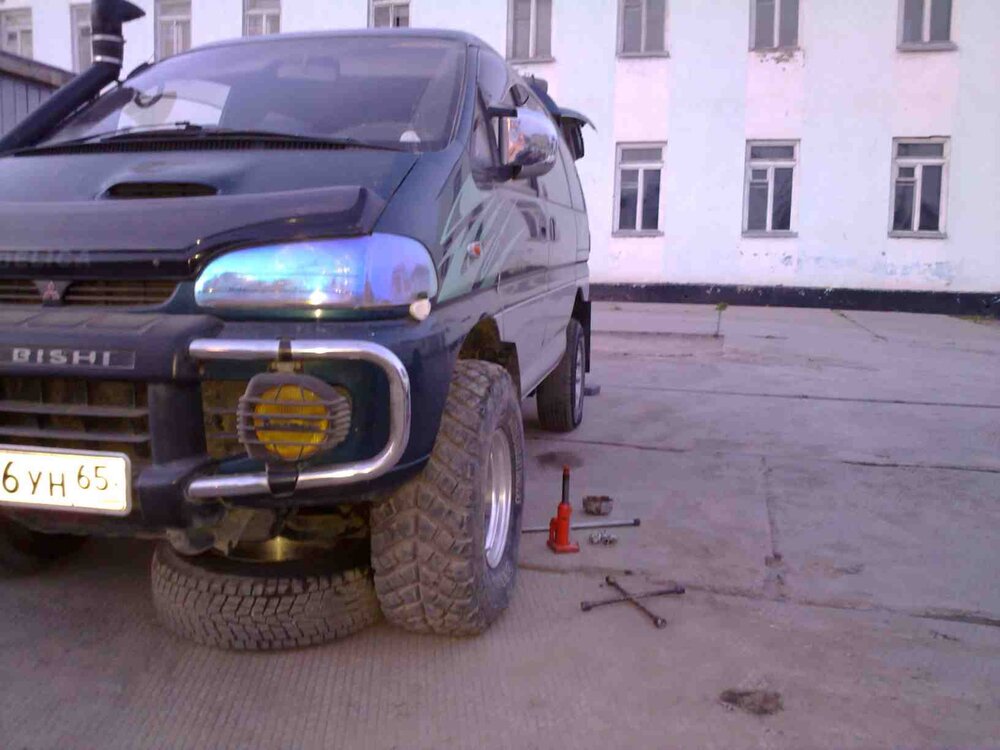

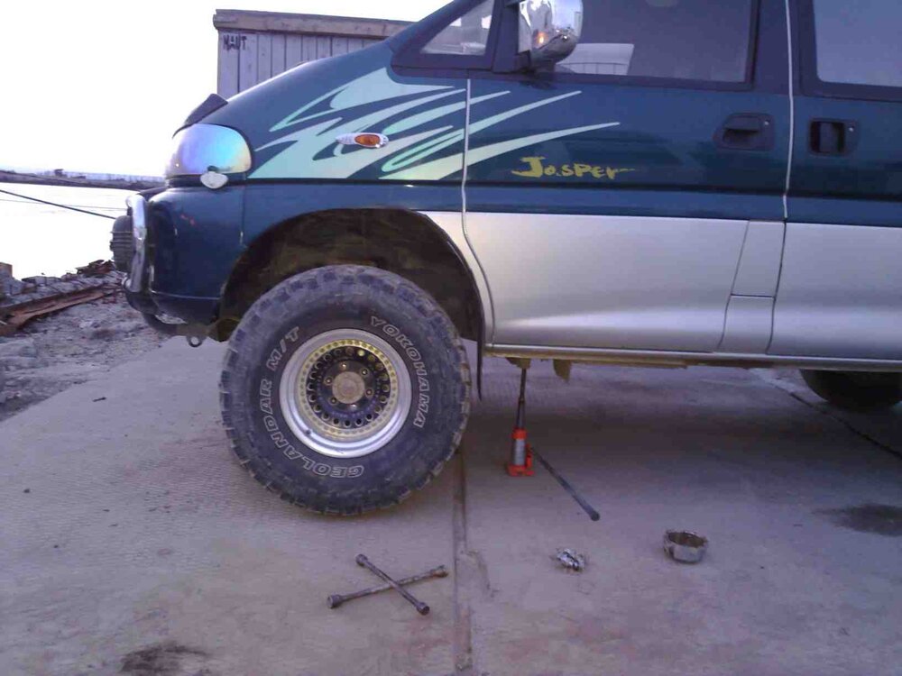

  11. Примерка резины 33/12,5-15 с каким то большеватым минусом в вылете, на диске нет надписей. - стоим на домкрате - без домкрата - родное колесо проходит в притирку под нижним рычагом подвески, значит просвет дорожный стал около 230 см - повернуль руль вправо - колесо не цепляет при повороте, вырез в бампере только-только под колесо - поворачиваю колесо влево, и на фото максимальный поворот, упирается в резанную арку, либо резать дальше, либо уменьшать вылет намного!

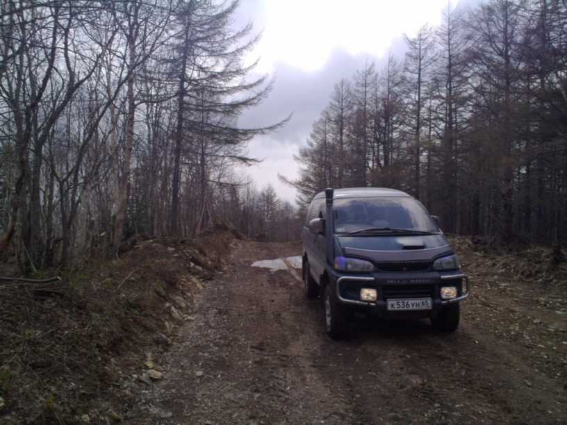

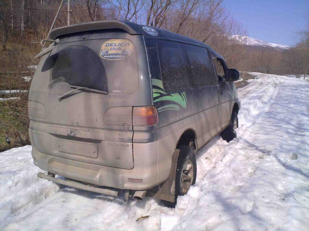

  13. - пока ждали шашлык решили прокатиться по речке. У мня было обнаружено потрескивание шариков на переднем кардане, устранил набиванием смазкой. - после было скучно и решил полазить по лесным дорожкам, как итог сел и rost-у был удачно извлечён с этого места. Спасибо ему - решил освежить навыки езды по бровке колеи, до меня ехал урал по колее, цеплял мостами. Тут вылезло отсутствие вентилятора, машин греться пытался, вентиляторы кондея не справлялись. Спасибо rost-у за вискомуфту вентилятора с крыльчаткой. Моя заклинена в подшипнике и давала вибрацию. - вот почему тянет в такие места, а?

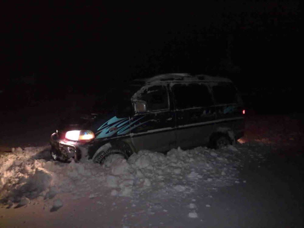

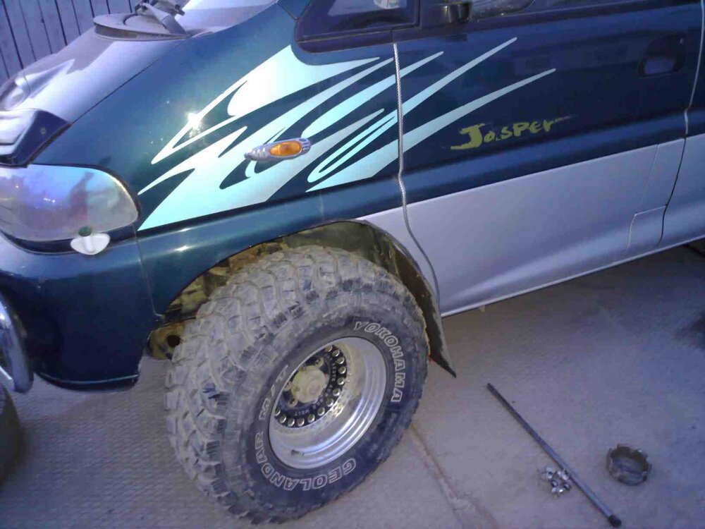

  16. Совсем забыл про механические хабы, один срезало в метель и я остался без переднего привода крышки дома выложил. - срезанные шлицы хаба. Китай плохо следит за зазорами в деталях. - вот к чему приводит срезанный хаб, копал пол ночи и то толкать пришлось. - так местные умельцы борятся со снегом Немножко нашей зимы - там в дали лэнд 100 и сурф пробиваются с места рыбалки к дороге, сотка пр мне так и не выехала. Я было тоже сунулся и сел через 30 метров. И куда полез на стандартной резине? - катаюсь, метелька, ночь дорога теряется, романтика блин. - дорога то сужается, если застряну просить вытащить в чистом поле в 2 ночи некого. - всё дальше дороги не будет, прыгать через перемёт не рискнул, да и нужды небыло.

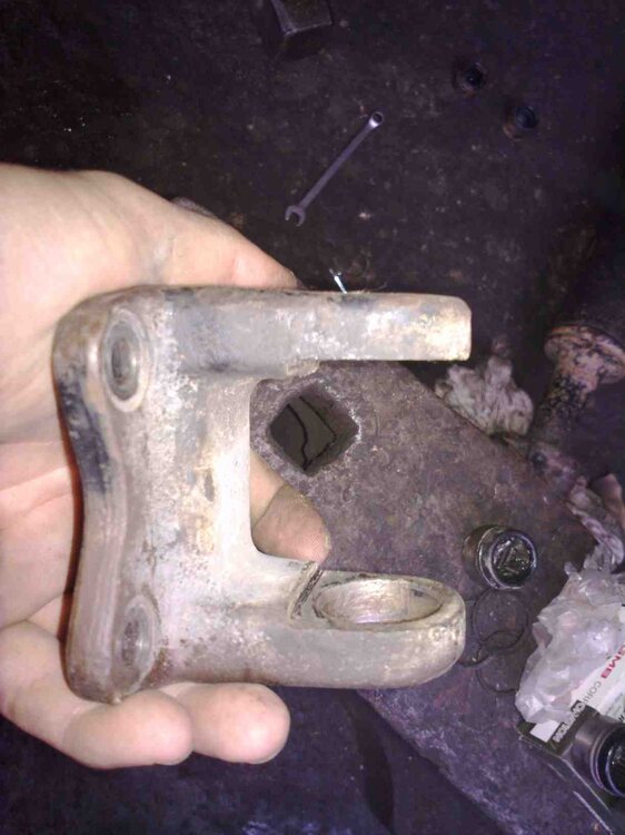

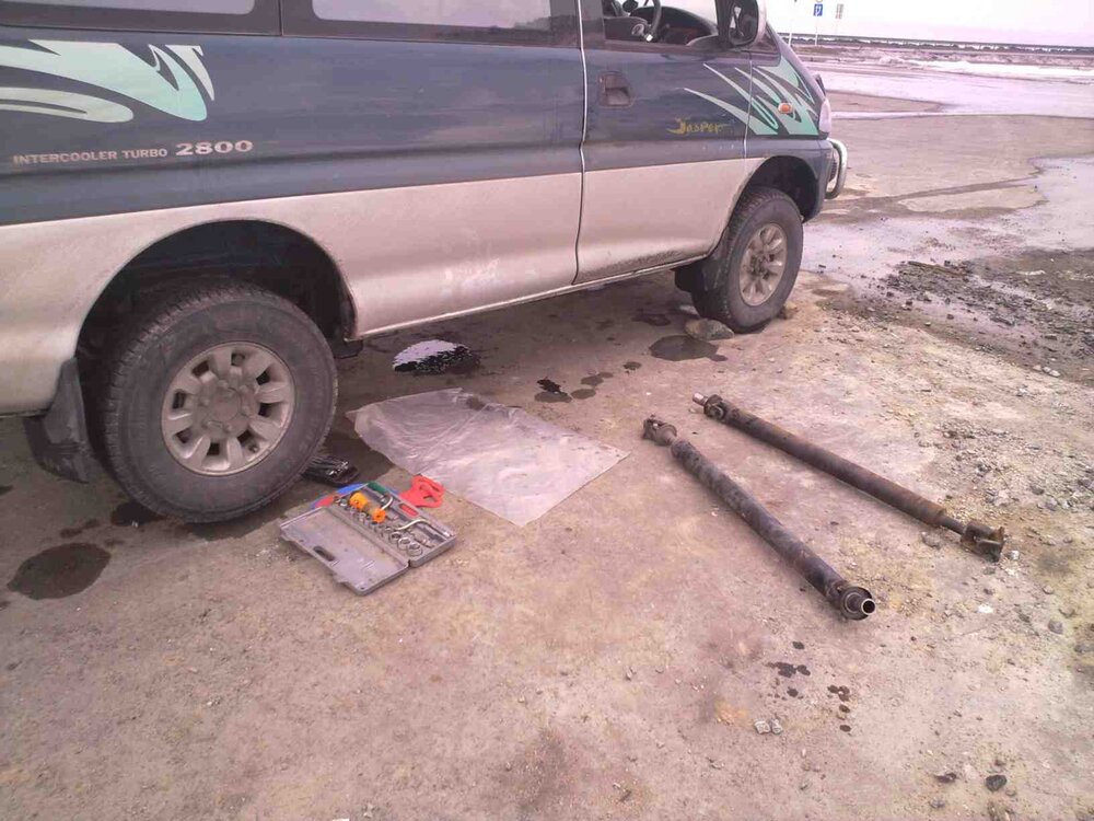

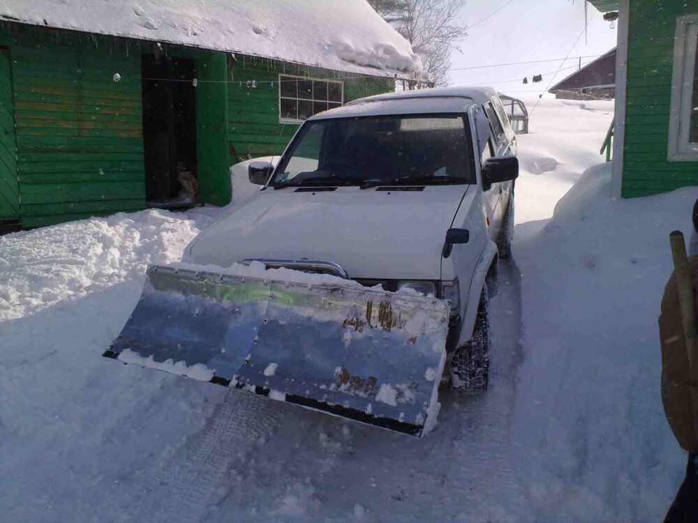

  17. - условия ремонта, замена и балансировка кардана - погнутая вилка что крепится к мосту - резка передней арки и бампера под 31-32 резину - углы работы приводов и рулёвки на передке, сейчас уже просело и привод горизонтально стоит. - смертнички

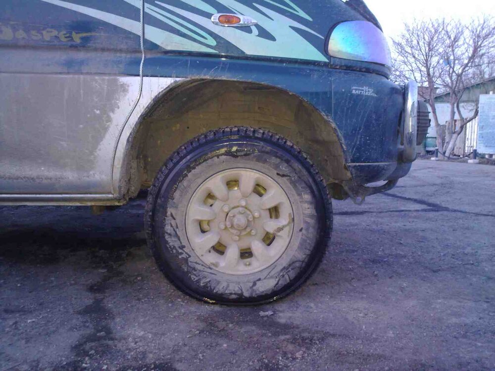

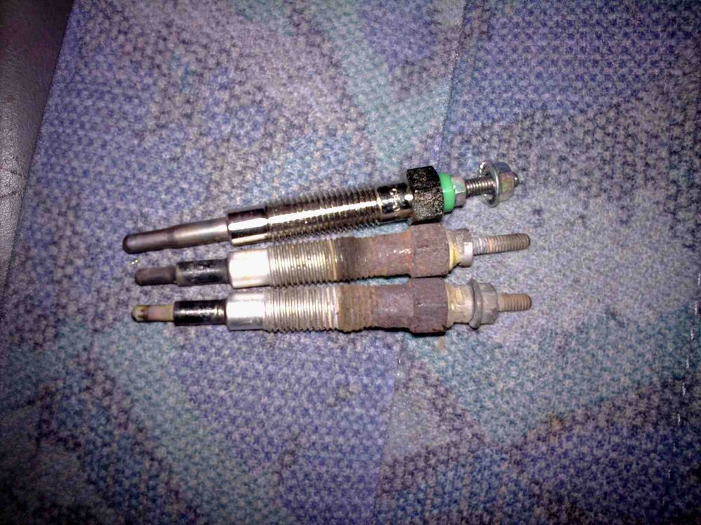

  18. Продолжение моего журнала, пока время есть.. прошла зима, заменён сальник на тнвд и отрегелирован сам тнвд. заменено 2 свечи накала, одна родная и одна китайская. В зивых одна родная и 3 китай. Долго мучился с вибрацией заднего моста, поменял редуктор (избавился от подвывания), заменил крестовины на родном кардане, а потом целиком кардан. Вибрацию удалось победить балансировкой грузикам на обжимке (ищется место где балансируют как положено или отбалансированный кардан). В принципе технические проблемы закончились на этом. Были резаны передние арки и низ бампера, теперь в притык встаёт 32 резина, но мерил и 33 на сильном минусовом вылете. А теперь немного фоток с описанием..
